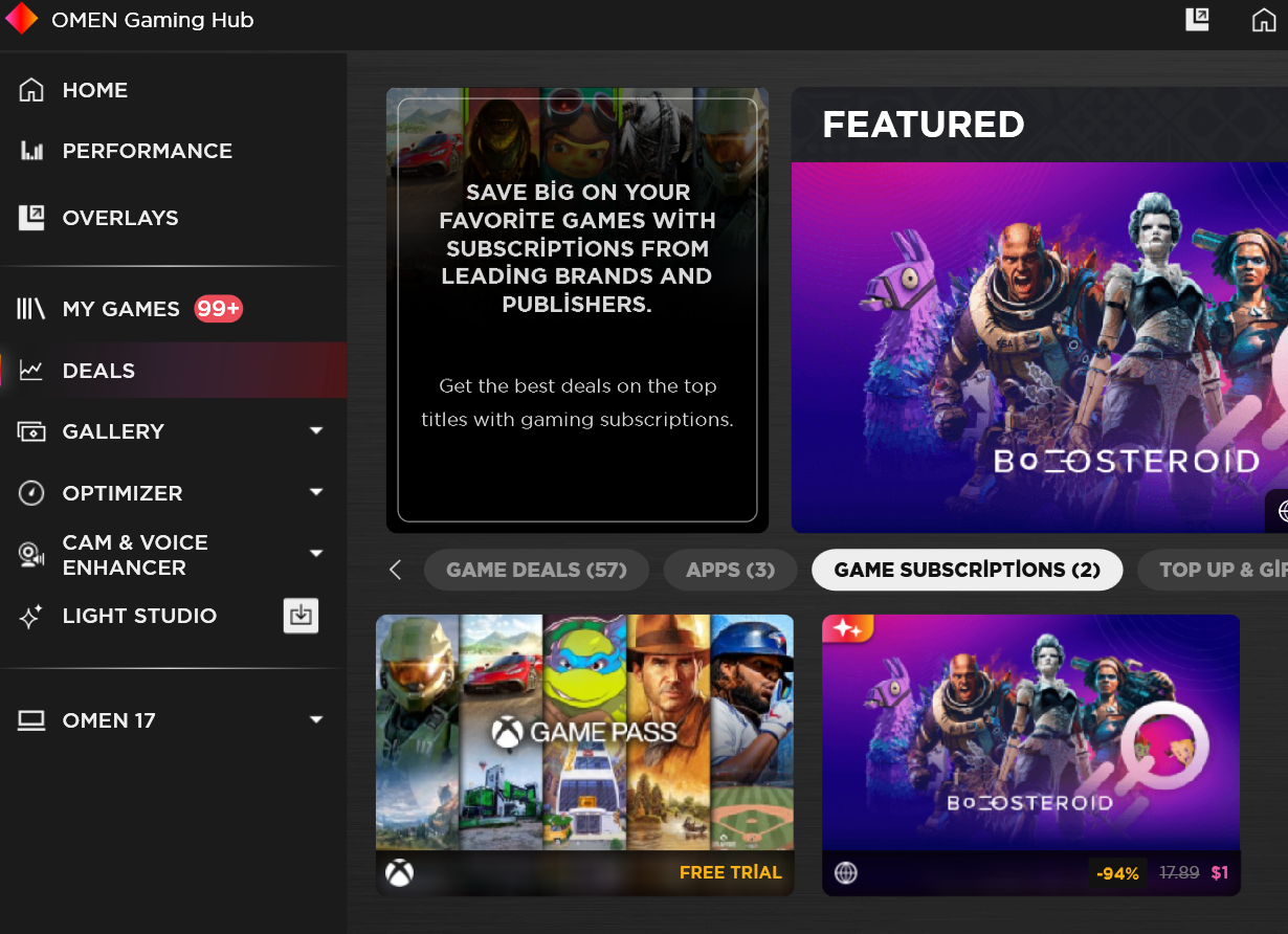

Onu ben de okudum bir yerde ama Gaming Hub'ı kurcalamadığım için nasıl alındığını bilmiyorum. Zaten Game Pass'e de ihtiyacım yok. Denk gelir de nasıl alındığını görürsem yazarım.
Buradan "free trial" deyince Xbox uygulamasını açıyor ama açtığıyla kalıyor. Ancak anladığım kadarıyla buradan yapabilirsin.

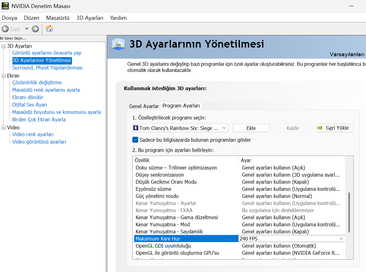

Bu FPS kilitlemeyi nereden yapıyorsunuz? Bir de işlemci limitlemede var onları bulamadım biraz bilgisizim bu konularda. Bir de anlık FPS değerlerinizi nereden bakıyorsunuz. Ben arada Omen Hub'a gelip sıcaklığa bakıyorum da FPS değeri yazmıyor. Xbox olayına da bir bakayım ben belki alırız bir şekil.

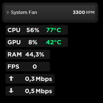

Omen Gaming Hub overlay içerisinde hem kullanım yüzdesi hem de sıcaklık gösteren bir istatistik var. Oradan bakabilirsin. Ben ise arkaya HWiNFO açıp bir süre oyunda takılıyorum. Fan modu özelde bu arada.
FPS limitleme ise düşündüğünden daha basit aslında. Oynadığın oyunun ayarlarında varsa oradan yapman yeterli olur. Yoksa Nvidia Denetim Masası'ndan programa özel ayar yaparak "Maksimum Kare Hızı"nı oyununa göre 120 ya da 240 yapabilirsin. Mesela R6S için 240'a kilitledim çünkü operatör seçim ekranında tam anlamıyla sınırsız kare oluşturuyor. Bu da donanıma gereksiz yük binmesine sebep oluyor.

FPS limitleme ise düşündüğünden daha basit aslında. Oynadığın oyunun ayarlarında varsa oradan yapman yeterli olur. Yoksa NVIDIA Denetim Masası'ndan programa özel ayar yaparak "maksimum kare hızı"nı oyununa göre 120 ya da 240 yapabilirsin. Mesela r6s için 240'a kilitledim çünkü operatör seçim ekranında tam anlamıyla sınırsız kare oluşturuyor. Bu da donanıma gereksiz yük binmesine sebep oluyor.
Eki Görüntüle 2435075

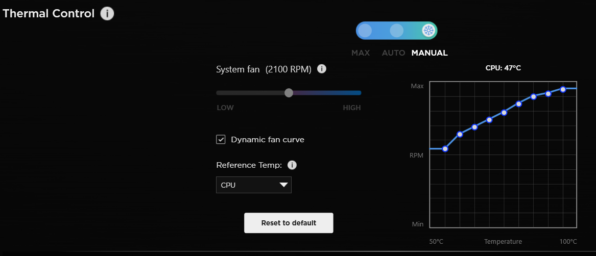

Overlayda gözüküyor ama oyuna girince çıkmıyor. Bende açma tuşu Shift+F2 bu tuşlara basınca da ya hiçbir şey olmuyor ya da parlaklığı azaltıyor. Fanı ben balanced modunda Auto da kullanıyorum daha rahat oluyor benim için. FPS limitleme ise bende kapalı durumdaymış. Game pass olayına baktım da sizin attığınız resimdeki yere basınca xbox'a atıyor ama hiçbir şey gelmiyor. Galiba yok ya da beceremedim

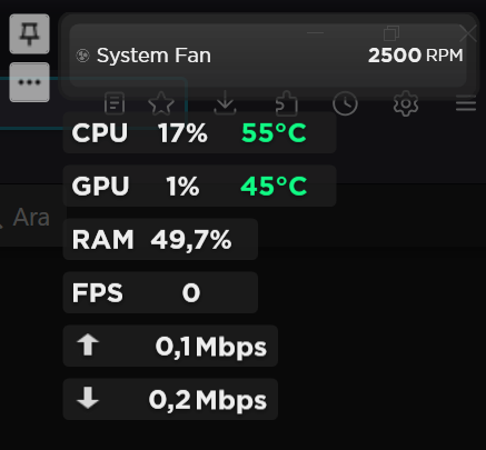

Overlay'i açınca istatistiklerin üzerine imleci getir. Sol taraflarında bir pinleme simgesi göreceksin onunla ekrana sabitleyebilirsin.
