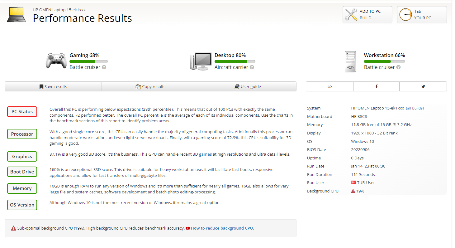

Dostlar merhaba HP Omen15 laptopum var, RTX3060 ve i7-10870h işlemci var. laptopta fakat oyun oynarken kanser oluyorum çünkü bir anda 200 300 FPS'lerden 60-70'lere düşüyor. Benchmark testi yaptım ve sonuçlar aşağıdaki gibi, laptopu yeni aldım ve aldığımdan beri sorun yaşıyorum bu konuda, garantiye gönderemiyorum öğrenci olduğum için ihtiyacım var laptopa. Yardımcı olabilecek biri varsa eğer ellerinden öperim gerçekten. Şimdiden teşekkürler.

Sıcaklık değerleri nasıl? Laptopun altını hava alacak şekilde bırakın. Bakımları yapıldımı?
Laptopu ağustos gibi aldım zaten eylülde de ekimde de aynıydı. Sıcaklık değerleri Cpu 80-85, GPU 75-80
Yüksek sıcaklık sebebiyle işlemci anlık olarak düşük frekansa geçiyor buyuk ihtimal. Eğer bunu yapmazsa zaten bilgisayar kapanır sıcaktan. Oyunlardaki FPS'yi, ekranın Hz değerine eşitlersen düzelebilir. Zaten ekranın kaç Hz ise o kadar FPS görürsün. Sisteminin 300 FPS üretebildiği bir oyunda, ekranın 144Hz ise görüntüyü 144FPS olarak görürsün. 144FPS'den sonrası için sistem gereksiz yere yük altında çalışır. Dediğim gibi FPS'i Hz değerine eşitlersen sorun düzelebilir. Bende de Pavilion 15 var. Tüm oyunları bu dediğim şekilde oynuyorum. Şu ana kadar bir sorun yaşamadim. Tabii benim işlemci i5 olduğu için seninkine göre performansı biraz daha düşük. Dolayisiyla senin işlemcin kadar ısınmıyor. Tabii yeni bir cihaz olunca servise götürmek mantıklı olan yöntem.
