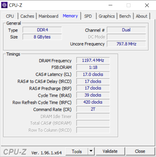

RAM olarak da içersindeki 4+4 RAM'i çıkartıp(4+4 olduğunu siz söylüyorsunuz tek 8 GB olmadığından eminsiniz değil mi?) 2x8 GB 2400 MHz SO-DIMM RAM almalısınız. CPU-Z programını indirim "Memory" ve "SPD" kısımlarının ekran görüntüsünü atın.

merhaba görselleri ekledim şimdi.
İlk sorunuzun cevabı hayır şuan NVMe yok, takabilir miyim onu öğrenmek istiyorum ve HP yi aradım onlar bile bilmiyo :)
ikinci soru: 4+4 var evet ve neden 3000 mhzlerde takamıyorum ?

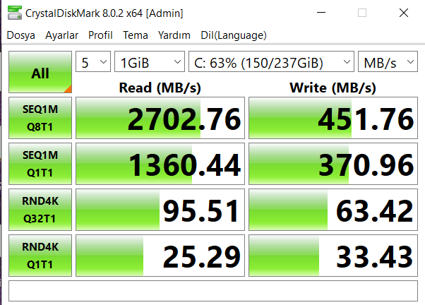

selam öncelikle teşekkürler yardımın için, ikincil olarak M2 ssd yi çıkarıp yeni almak istememin sebebi markasız olması, Samsung alıcam da... ve crystaldiskinfo da gerçek hızını görünce karar verdim (Okuma 2600 mb ama yazma 130 mb) bu yüzden değişmek istedim

Crystaldismark programıyla SSD bilgilerine ve okuma hızlarına bakabilir misiniz lütfen bir de? Bu sayede içersindeki SSD NVMe mi yoksa SATA SSD mi anlamış oluruz. Eğer NVMe ise (256 GB olan) Onu çıkartıp yerine yeni NVMe SSD alırsınız. Eğer SATA SSD ise içerisini açıp gözünüzle NVMe M.2 SSD yuvası var mı bakmanız gerekir.
3000 MHz RAM almanız bir şey ifade etmez çünkü sahip olduğunuz işlemci maximum 2400 MHz hızında RAM destekliyor. Mesela şu anda sisteminizdeki RAM 2666 MHz olmasına rağmen ve 2400 MHz'de çalışıyor olması gerektiği gibi.

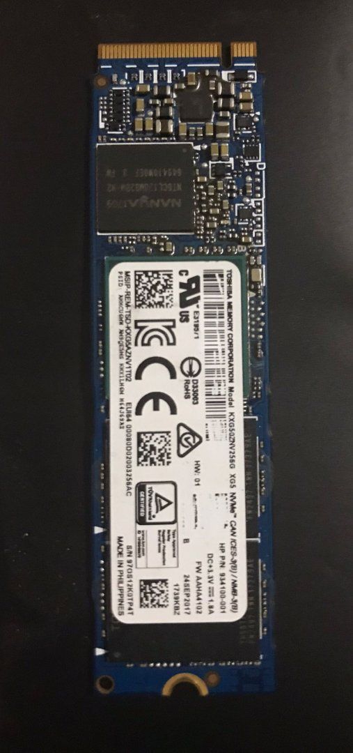

SSD Nvme imiş. İçerisini açıp baktıktan sonra fotoğrafını çekip görseli aşağıya ekledim. NVME ye herhangi bir kart eklesem herhangibir sorun çıkar mı?

Crystaldismark programından direkt NVMe olduğu belli olurdu 600MB/S'den daha yüksek hıza çıkabildiği için. Neyse açtınız madem RAM'lere de bakın ikisi de çıkartılabiliyor mu yoksa bir tanesi anakarta gömülü/lehimlenmiş mi?

NVMe M.2 slotuna herhangi bir NVMe SSD taksam olur mu demek istiyorsunuz sanırım?
Takabilirsiniz. SSD'lerde kapasite ne kadar artarsa ömrü uzun olur ve doluluk oranı daha yavaş artacağı için hızı da azalmaz. Yani 256 GB çok iyi bir SSD almaktansa orta düzey 512 GB almak bana göre daha mantıklı. Bütçe belirtirseniz yardımcı oluruz.
hayır , ramler çıkartılıp takılıyor normal yani. NVMe SSD'ye sadece Windowsu kuracağım için 256 Gb lık bir tercihde bulunuyorum ama dediğim gibi bir de HDD var onu cıkarıp SSD takıcam ve asıl dosya oyun vs depolanacak yer orası olacak... onu da 500 gb lık samsung evo düşünüyorum yine.
