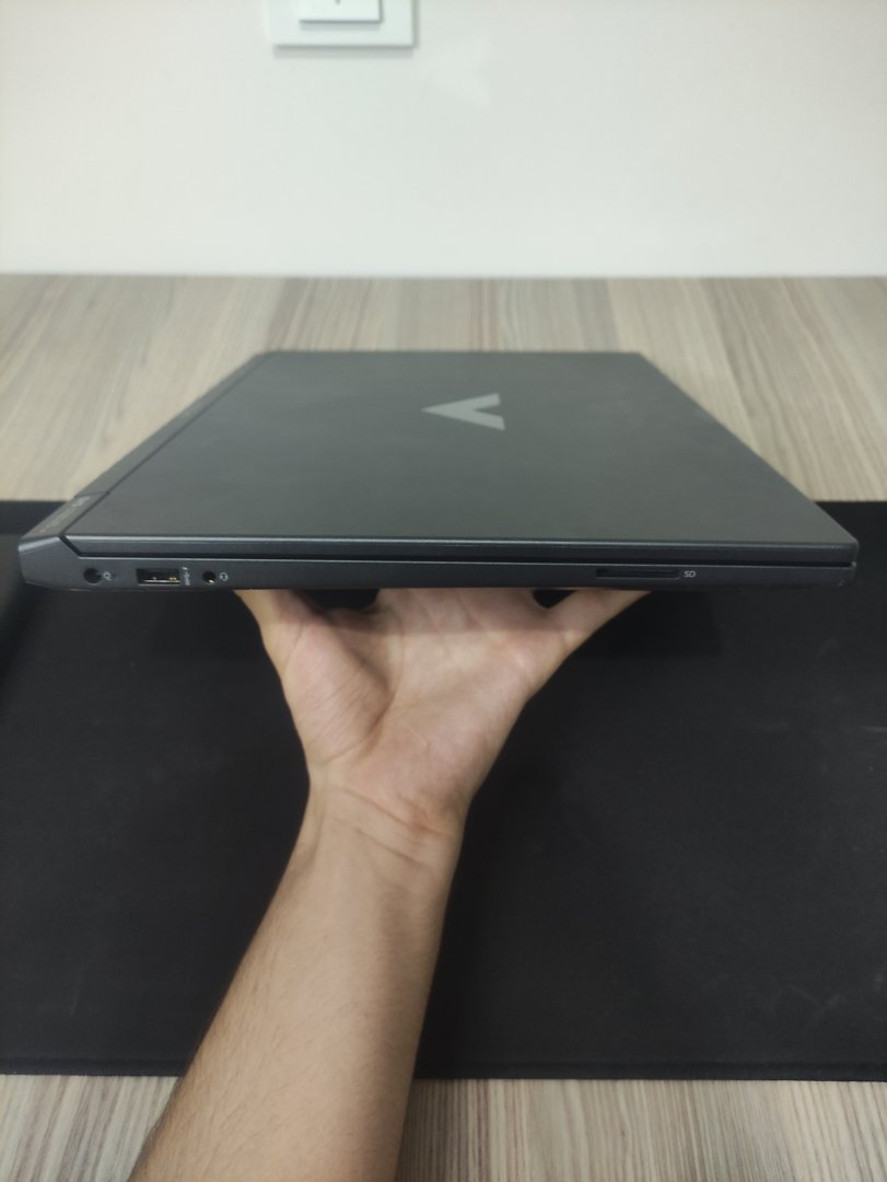

Sol kısımdaysa şarj soketi, USB, 3.5mm kulaklık jackı ve bir adet SD kart yuvası görebiliyoruz.

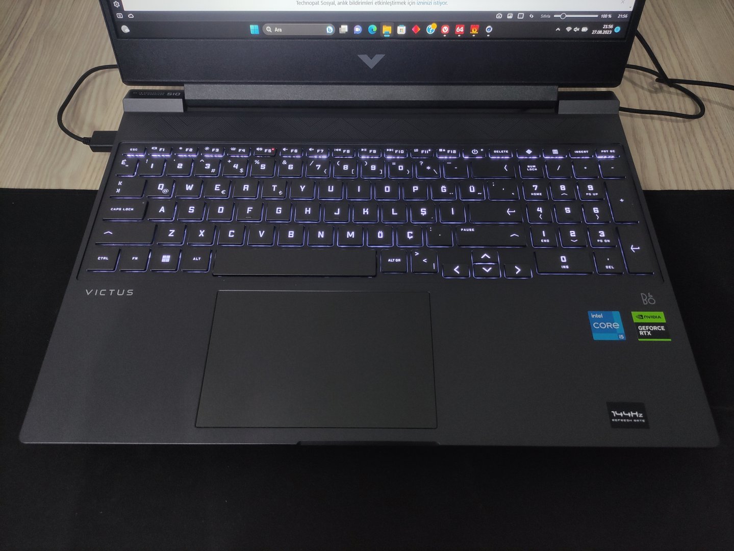

Klavyemiz ise basma hissiyatı güzel olan ve uzun süreli yazı yazabileceğiniz bir konfora sahip. Klavyemizde aydınlatma olarak sadece beyaz bir ışıklandırma söz konusu.
Klavyenin hemen altındaysa oldukça geniş bir alana sahip touchpad görebiliyoruz. Bu Touchpad'i kullanmasının da genişliği ve hassasiyeti sayesinde konforlu olduğunu söyleyebilirim.

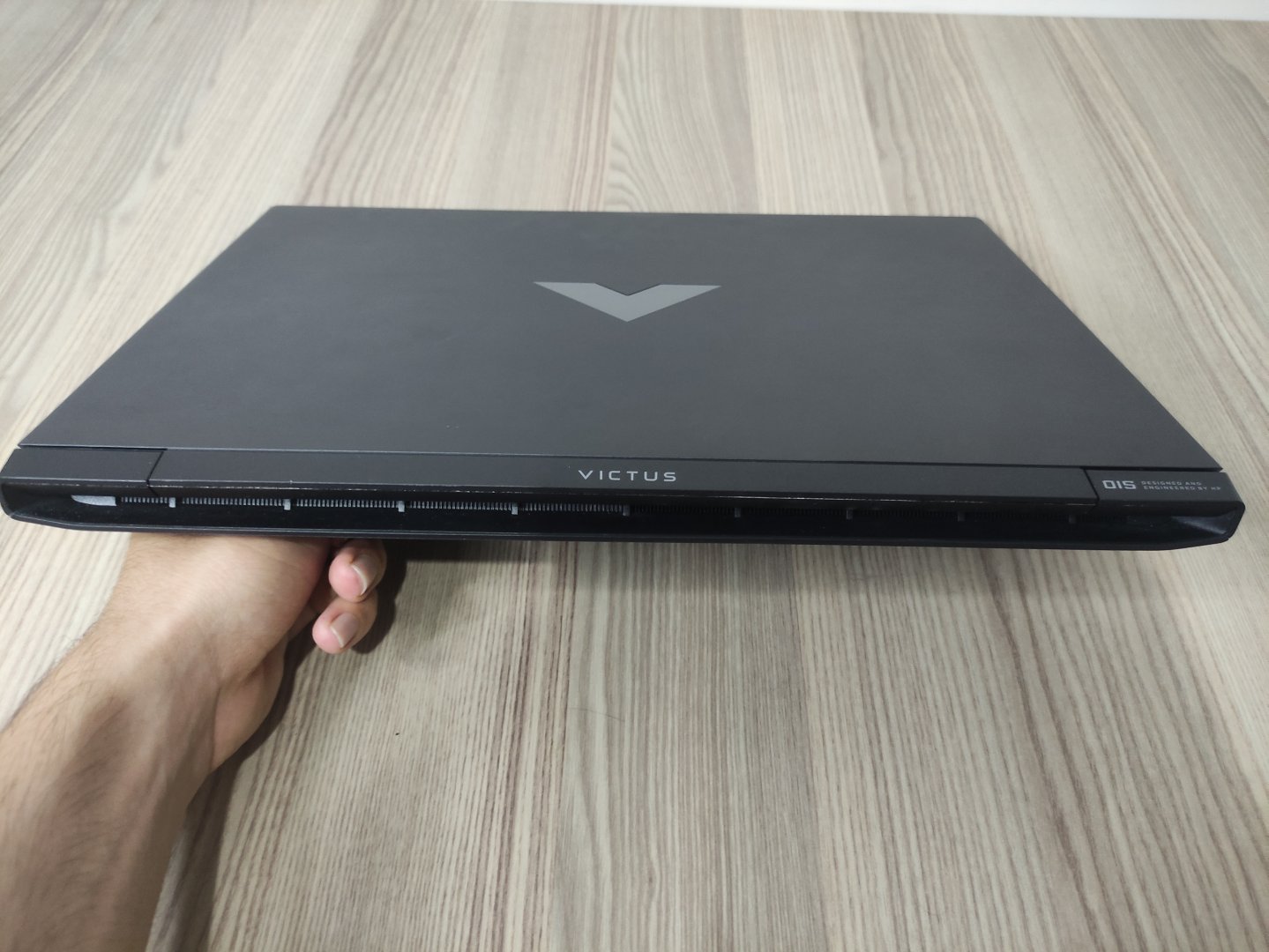

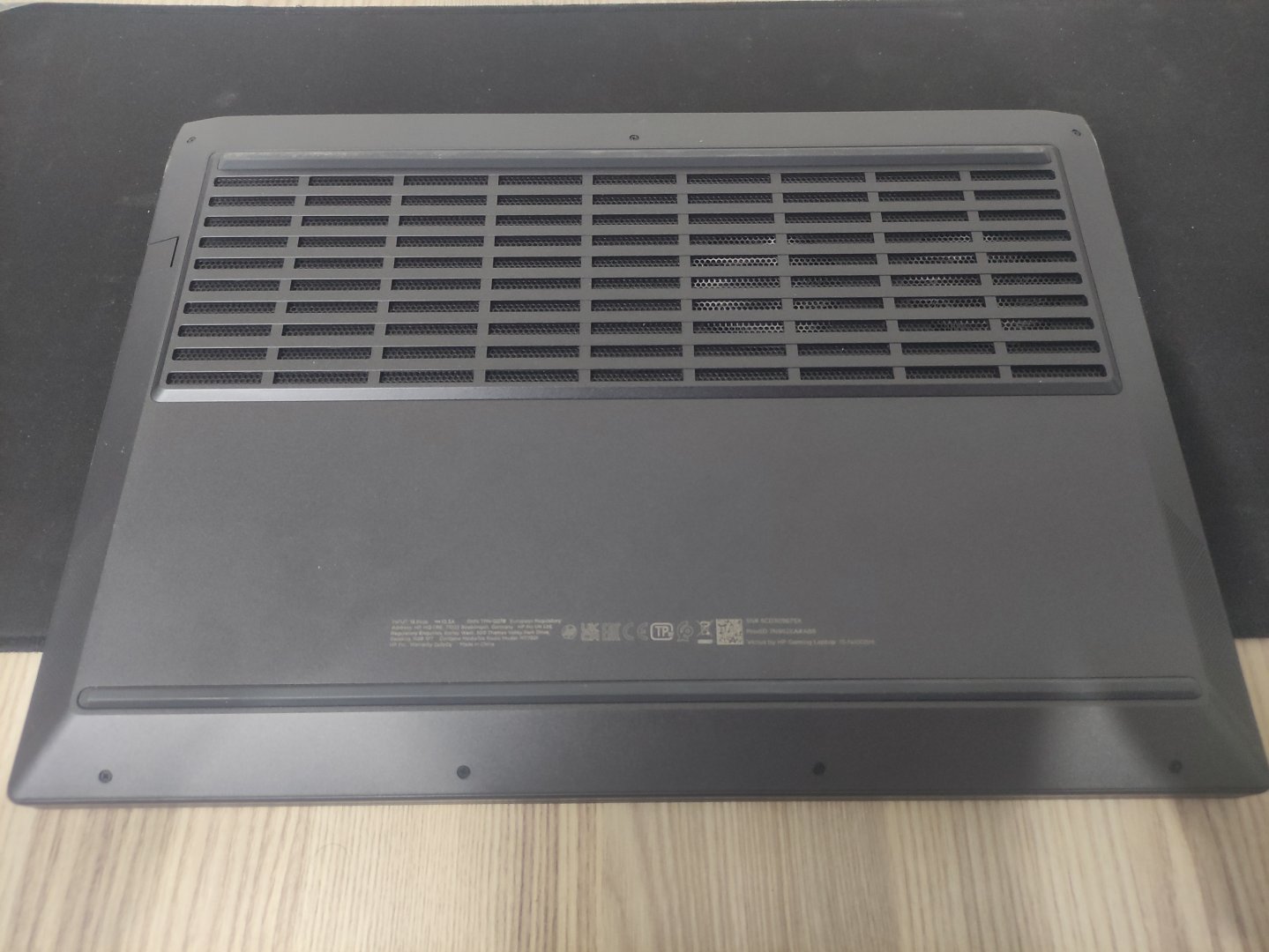

Arka kısımda ızgaralı bir yapı ve 2 adet fan görüyoruz, bilgisayarın ayak yüksekliği yeterince iyi olduğu için masaya koyduğunuzda soğuk havayı çeken fanlar yüksekte kalarak verimli bir soğutma sağlayabiliyor.
Egzoz kısmında boydan boya heybetli bir yapı var, fakat ızgaralarımız bu yapının sadece yarısı kadar. Sıcak hava bu yapının sadece sol tarafından çıkıyor. Egzoz kısmının sağ tarafının kapalı olduğunu görüyoruz. Tasarım anlamında olumlu olduğunu söyleyebilirim. Soğutma tarafınaysa birazdan değineceğiz.

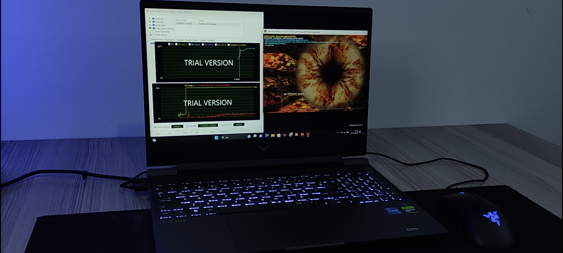

FurMark ve AIDA64'ün stres testini aynı anda açınca işlemcimiz ortalama %8 ve maksimum %13 Throttle'a uğruyor. Ekran kartımız olan RTX 3050'de herhangi bir throttle durumu görmedim.
Bu test sırasında işlemcimiz maksimum 97 dereceyi gördü ve bu sıcaklıkta sabit kaldı.
Ekran kartımız ise ortalama 86 derecede çalışıyordu.

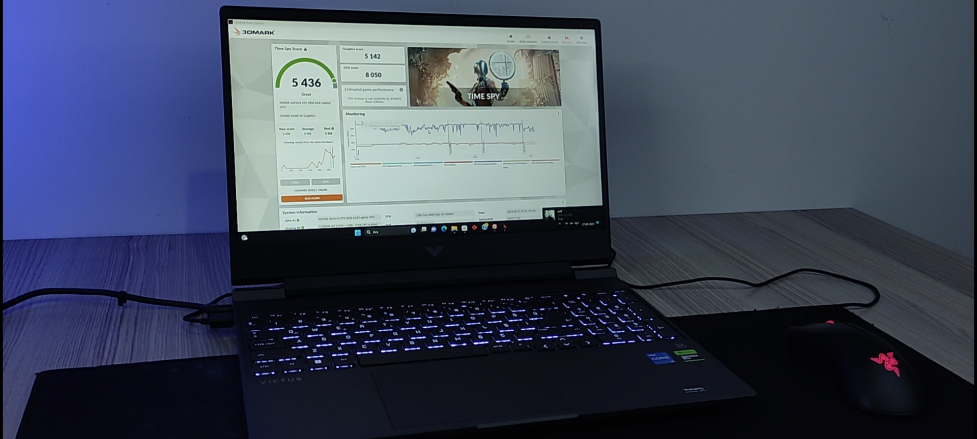

Son olarak bilgisayar 3DMark time spy testinden 5436 puan almayı başarabiliyor.

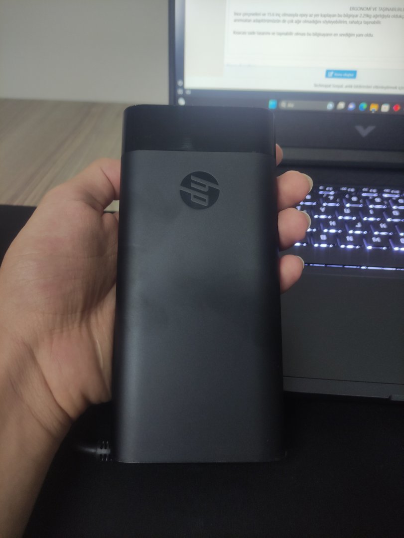

İnce çerçeveleri ve 15.6 inç olmasıyla epey az yer kaplayan bu bilgisayar 2.29kg ağırlığıyla oldukça hafif ve taşınabilir. Adaptör konusunda oval kenarlarıyla Powerbank'i anımsatan adaptörümüzün de çok ağır olmadığını söyleyebilirim, rahatça taşınabilir.

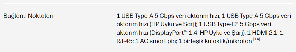

Güzel yazı olmuş. Bir noktada hata var onu belirteyim. Üründe Thunderbolt yok, Type-C var;

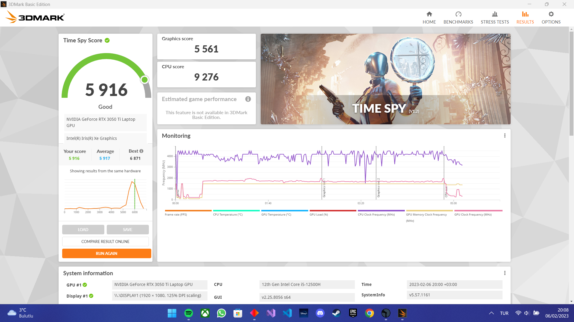

Skorlara bakarken bir şey dikkatimi çekti. Ben 12500H ve 3050 Ti versiyonu kullanıyorum fakat sentetik puan olarak 12500H daha yüksek performans almış ikimizin de 15 kasa kullanmasına rağmen. R23'te 11.000 puan alıyorum ve zamanında yaptığım time spy testini bırakayım;

Time spy testine gelirsek, 3050 Ti'ın bellek veri yolu 128 bit iken, 3050 6 GB'ın bellek veri yolu 96 bit. Throttle durumunu da hesaba katınca sizin bilgisayarınızın daha iyi bir puan alması gayet normal.

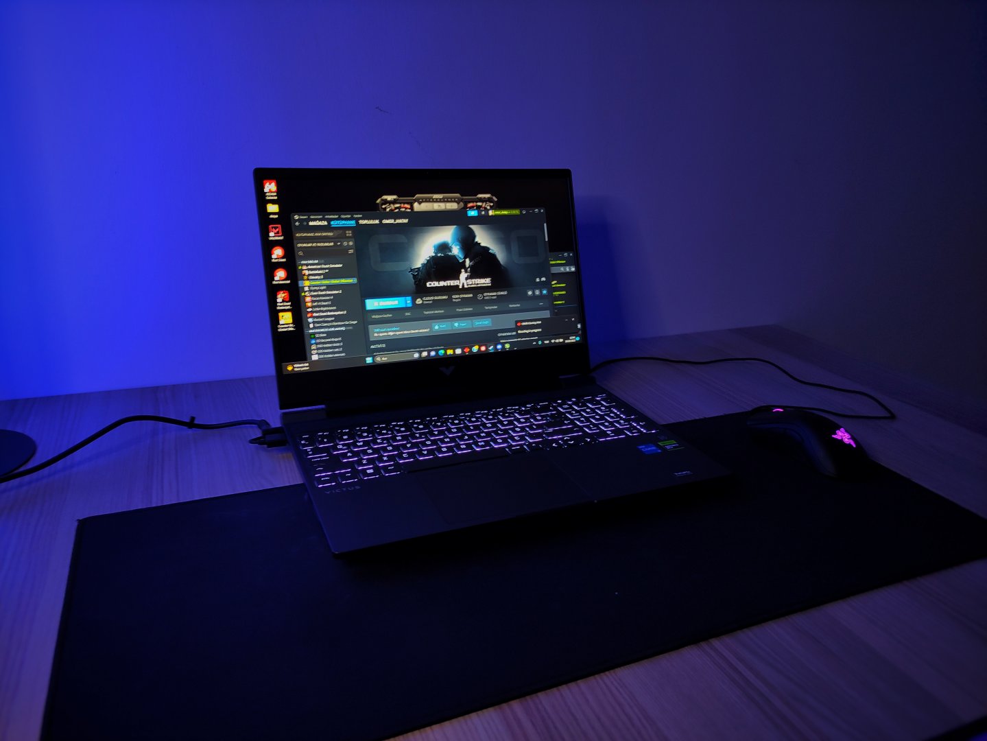

Fiyat performans cihazı olan HP Victus 15FA-1008NT modeli hakkındaki deneyimlerimi sizlerle paylaşmak istiyorum.
Öncelikle tasarımdan başlayalım. Dış tasarım olarak gerek renk tonuyla olsun, gerek duruşuyla şık bir bilgisayar olduğunu söyleyebilirim.
Kısacası RGB olmayan sade ve şık bir tasarım. Ofis masanıza koyduğunuzda ofis, oyuncu ekipmanlarınızın bulunduğu oyuncu masanıza koyunca oyun bilgisayarına bürünüyor.

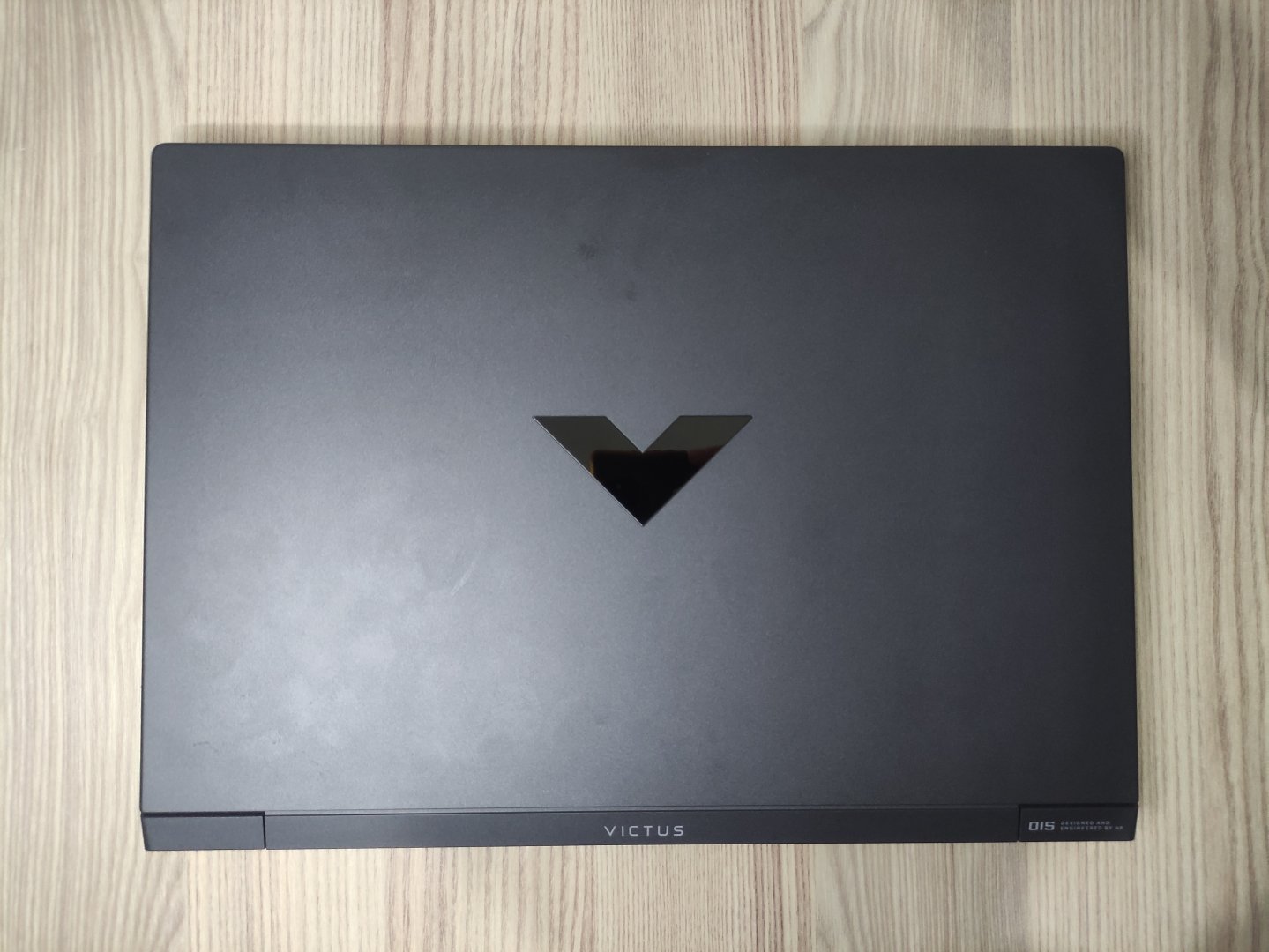

Bilgisayarın hemen arkasında aynalı bir Victus logosuna yer verilmiş.
Eki Görüntüle 1920231

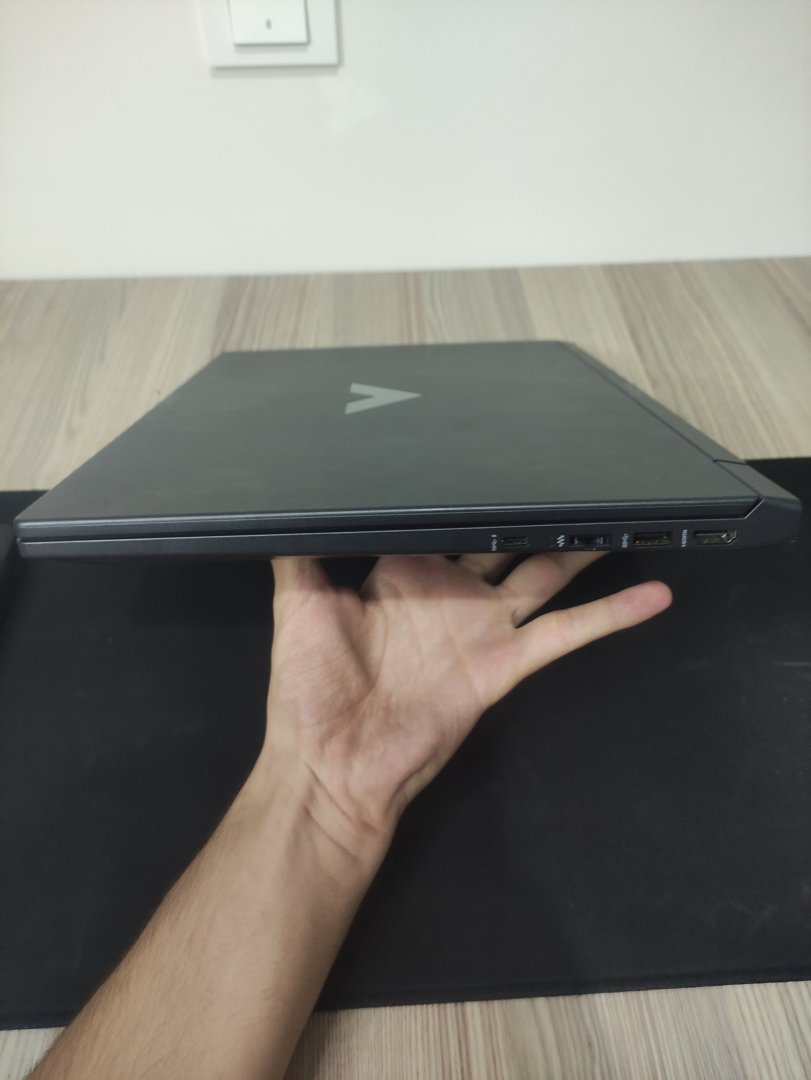

Sağ kısmında sırasıyla HDMI, USB, Ethernet ve Thunderbolt'a yer verilmiş.
Eki Görüntüle 1920297
Eki Görüntüle 1920299
Eki Görüntüle 1920243
Eki Görüntüle 1920303
Eki Görüntüle 1920245
Eki Görüntüle 1920253

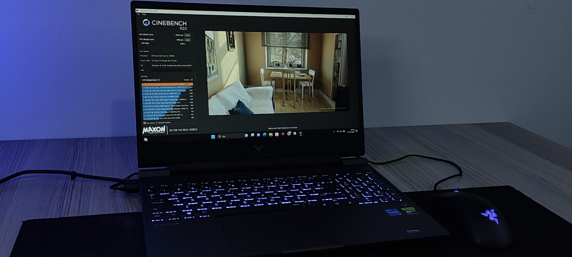

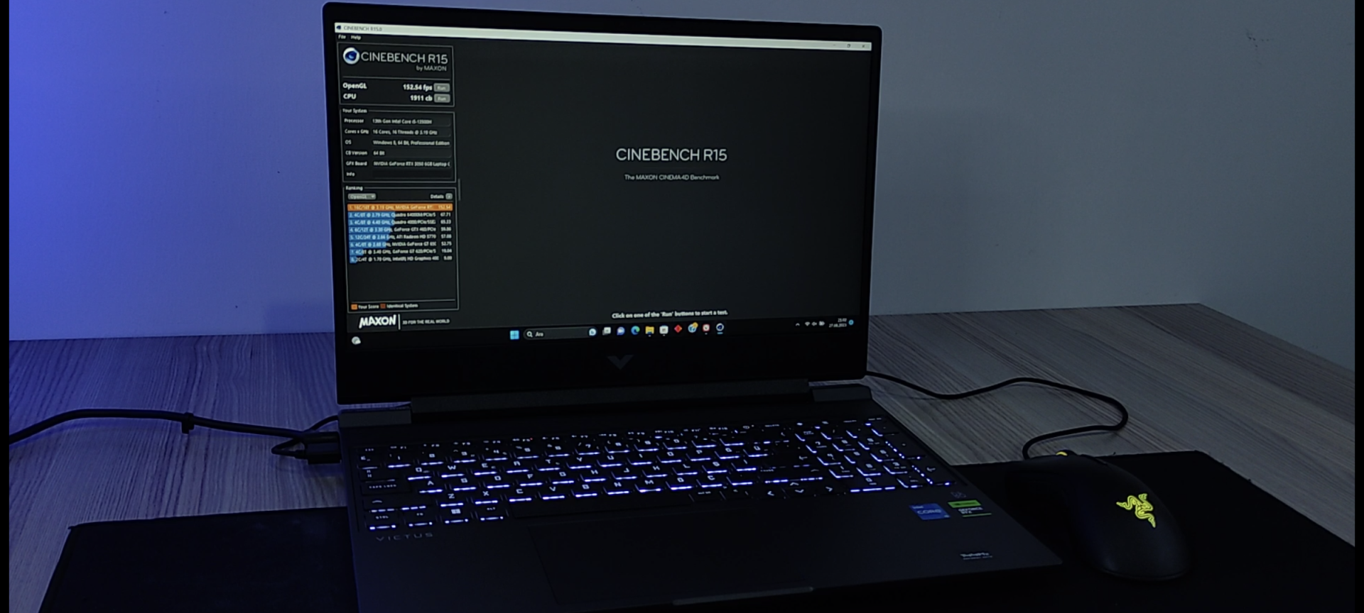

İşlemcimiz 13500H'ın performansına biraz daha değineyim; Cinebench R15'ten 1911 puan ve Cinebench R23'ten çoklu çekirdek skoru olarak 10415, tekli çekirdek olaraksa 1658 puan alıyor.
Eki Görüntüle 1920266
Eki Görüntüle 1920263
Eki Görüntüle 1920270
Eki Görüntüle 1920281
