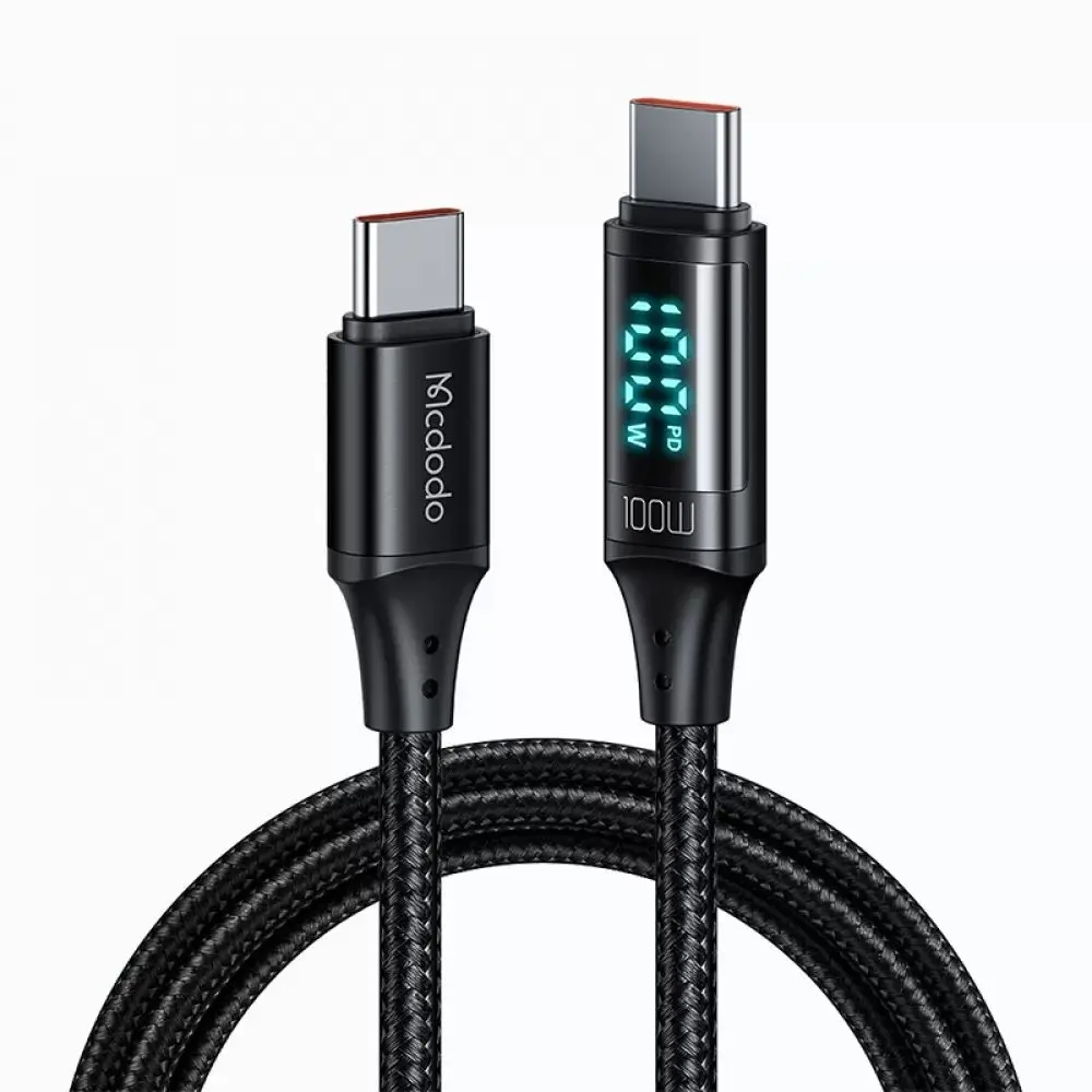

Kablonun üstünde kaç watt çektiğini yazan bir ekran var. Diğer cihazlarda artık kaç çekiyorsa, 40, 20, 8, watt gösteriyordu laptopa takınca 0 watt gösteriyor, ha ilk başta 4 watt yazıyordu ve ışıkları yanıyordu artık tık yok.
Kablonun marka modelini söyler misin kenara koyalım.
0 Watt gösteriyorsa kablo - kablo çalışıyor en azından, adaptör de kablonun üstünde bir ekranı çalıştıracak kadar enerji verebiliyorsa o zaman sorun laptopda.
0 watt gösteriyorsa kablo - kablo çalışıyor en azından, adaptör de kablonun üstünde bir ekranı çalıştıracak kadar enerji verebiliyorsa o zaman sorun laptopta.
https://www.hepsiburada.com/spigen-...cbook-type-c-white-ach08710-pm-HBC00009H6JZN? hocam bu ikisi.
