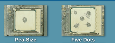

Hocam ortasına sıkmam yeterli olur mu? X şeklinde sıksam çok fark eder mi? Bu sefer kendim yaymayayım da soğutucu yaysın, daha iyi olur diye düşünüyorum.
Şu ana kadar hep ortasına bir mercimek tanesi kadar sıkıp soğutucunun baskısı ile dağıttım bir sorun olmadı.
İstersen şu ikinci şekildeki gibi sıkabilirsin. Ancak çok gerek olduğunu düşünmüyorum. Kyronaut biraz cıvıktı galiba tek nokta iş görür bence.
Eki Görüntüle 2144791
