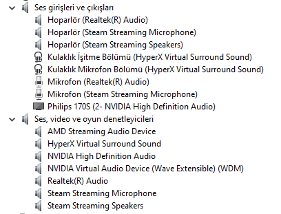

Aygıt Yöneticisi > Ses girişleri ve çıkışları
Aygıt Yöneticisi > ses, vide ve oyun denetleyicleri
sekmelerindeki sürücüleri kaldırıp kulaklığı usb girişi ile tekrar bilgisayara bağlayın.
Burda bulunan HyperX sürücülerini kaldırın yani.
Eki Görüntüle 1694486
Maalesef yine sorunu çözmedi, windows ses kaydeticisini açınca mikrofon kurulumu yapın diyor ve programı açmıyor, kurum yaptığımd ayarlardan hatasız tamamlıyor ancak düzelmiyor, ek olarak sorun gider dediğimde bi sorun bulamıyor. Windows 10 ile ilgili bi problem olabilir mi ? Denediğim laptop windows 11 idi.
