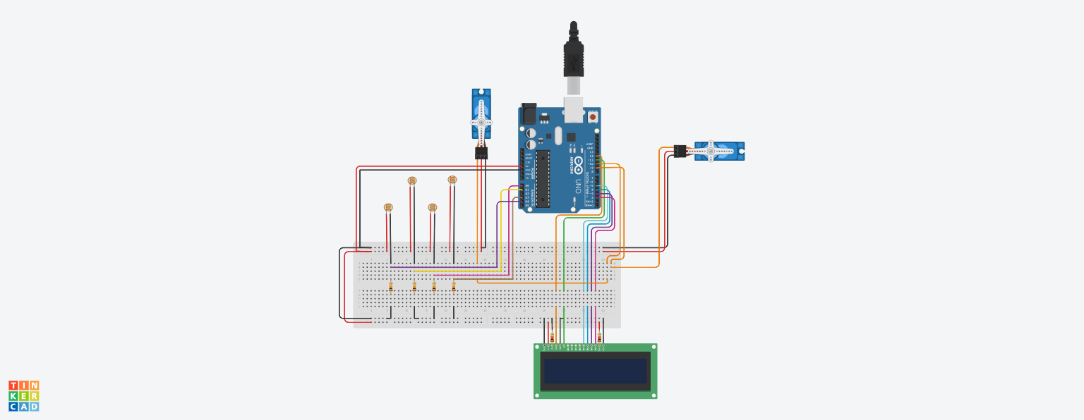

Merhaba. Yapacağım bir devre için ekran almıştım, devrenin fotoğrafı aşağıda. Fakat ekranı i2C'li almışım. Bu ekranı bu devredeki gibi bağlayabilir miyim?
I2C icin daha kolay, 4 kabloyu baglayip LiquidCrystal yerine LiquidCrystal_I2C kutuphanesini kullanacaksiniz. 12 kablo kesmekesi olmaz hem. Iki kutuphane uyumludur buyuk ihtimalle.
Nasıl yapıldığını keşke bilsem, yardımcı olma şansınız var mı? Size nereden ulaşabilirim?
Ozel iletisim adresi ver(e)miyoruz, diger uyeler de faydalanmali. Kodu atin, gostereyim.
LiquidCrystal lcd gibi olsa ornegin orayi LiquidCrystal_I2C yapmaniz gerekecek. Ek olarak da basta #include <LiquidCrystal_I2C.h> yapmaniz da gerekiyor.

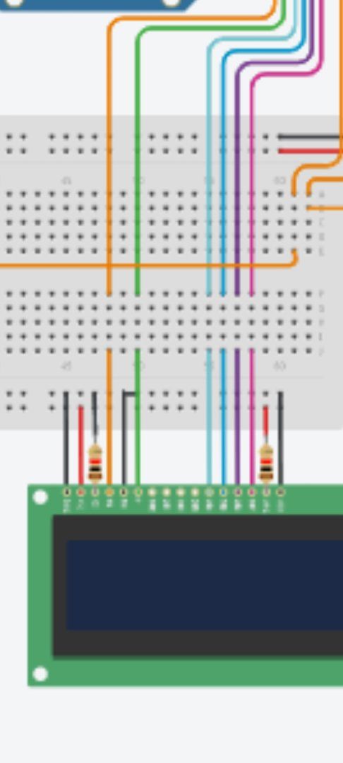

Çok teşekkürler deneyip bilgilendireceğim. Bir de diğer ekran varken orada bir direnç kullanılmış bu ekranda o direnci kullanmayacak mıyım? Malum i2c olanda direnci bağladıkları LED isimli pin yok
