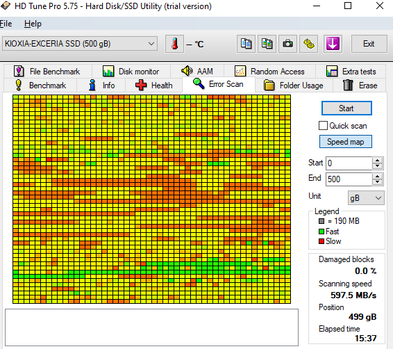

Sistem yaklaşık 6 aylık. İlk aldığım zamanlar hiçbir problem yoktu, yeni yeni donma kasma problemleri başladı. Chrome'da bile ara sıra kasıyor, imleç takılıyor, zaman zaman sanki monitör 60Hz'e düşüyor gibi oluyor. Oyunlarda drop giriyor, stutter yaşıyorum. Tek istediğim akıcı bir şekilde kasma donma olmadan kullanmak, sistemim de buna müsait aslında. 3 kere format attım, Windows 11'e geçmeyi de denedim ve şu an Windows 11 kullanıyorum ancak düzelmiyor. Sorunun neden kaynaklandığını, yazılımsal mı yoksa donanımsal bir problem mi anlamadım gitti, çok canımı sıkıyor. Sorunun hangi parçadan kaynaklandığını anlasam direkt değiştireceğim ancak ekran kartını değiştirdim diyelim, sorun devam ederse cidden üzülürüm. Yardımcı olursanız çok sevinirim.
Depolamanın sağlığını kontrol et.
HD Tune Error Scan testi bu şekilde ;
Speed map'e tıkladığımda ise böyle;
Kendi yazılımının değerleri ;

Hocam işlemciyle mi alakalı bilmiyorum. Ekran kartından şüpheleniyordum. Donmalar, kasmalar, takılmalar. En son düşüneceğim şey işlemcide problem olmasıdır. Bence sorun ya diskte, ya ekran kartında ya da RAM'de ama işlemcide olduğunu sanmıyorum.
