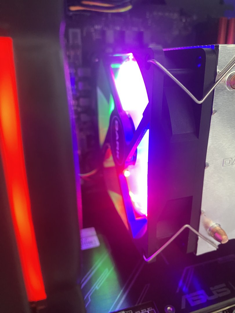

Merhaba hocam ürün geldi bu ürünün bir normal modeli bir 2025 Edition modeli var ben 2025 Edition'u almıştım bir ön bir arka fanlı doğru mu taktım değil mi?
    106,2 KB · Görüntüleme: 22
    85 KB · Görüntüleme: 24
Evet doğru takmışsınız, sıcaklık ne durumda şuan?
Evet doğru takmışsınız, sıcaklık ne durumda şu an?
The Last of Us da Turbo Boost açıklen 90 95 derece olan PC ortalama 65 70 arası Max çıktığı 75 falan ama anlık çıkıyor düşüyor genel AVG 65 70 dediğim gibi bayağı memnun kaldım ve başka arkadaşın dediği gibi plastik durumu falan da yoktu takarken biraz zorlandım o kadar. 75 olarak saysak bile 15 derece kesin bir düşüş yakalamış oluyorum 460 TL'ye çok çok iyi ama ortalama dediğim gibi 65 70. ses olarak da stok fana göre çok daha sessiz tamamen sessiz diyemem ama bence ortalama rahatsız etmeyecek bir sesi var stoktaki gibi uçak kaldırmıyor.
