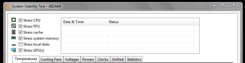

Her testi yapmışsın hocam peki RAM'leri test ettin mi? Yoksa Windows'un kendi bellek test aracıyla RAM'leri test eder misin ve sorun çıkmazsa AIDA64 ile 10 dakika kadar sistem kararlılık testi yapar mısın? Resimdekilerin hepsi seçili olsun. Bir de disk taramayı HD Tune ile yavaş modda yaptın değil mi?

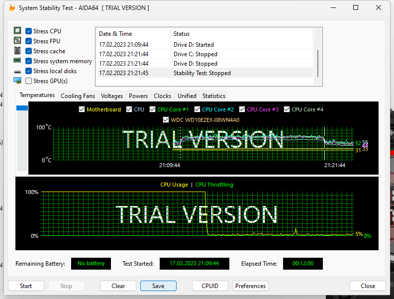

Selam, cevabınız için teşekkür ederim. Ortalama 12 dakika boyunca strese soktum. Sizce ekte paylaştığım değerler iyi midir?

Değerler iyi de GPU'yu neden seçmemişsiniz stress testinde? Belki ekran kartında sorun vardır. UNIGINE Benchmarks ve UNIGINE Benchmarks indirip 1080p en yüksek ayarlarda test yapar mısın hocam bakalım sistem donanacak mı. Bir de PSU tam marka modeli nedir?
