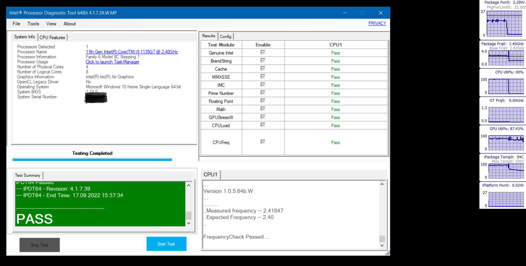

intelin sitesinden intelin kendi donanım test programını indirdim. Tüm işlemcileri ve grafik kartını sonuna kadar zorladı yaklaşık 10 dk test yaptı hepsinden geçti donanım olarak. Ekran kartınıda işlemciyide sonuna kadar kullandı tık yok. Servise versemde aynı şeyleri yapıp sorun yok diyecekler.

intel ile yazıştım ordanda sonuç yok. Donanım testlerinde sorun yok. DDU ile yeniden yükledim bir süre idare ediyor bir kaç gün sonra yeniden yapıyor. Garip birşey. Yapacak birşey yok sanırım.
    179,7 KB · Görüntüleme: 37
