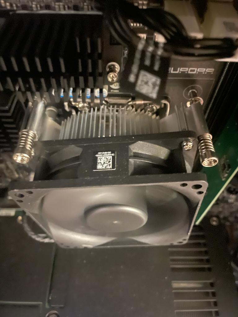

Merhaba hocam teşekkür ediyorum cevabınız için. Macun yenileme konusu dediğim gibi sıfır sistem yeni alındı. Sıcaklık konusunda odamda 7/24 klima çalışıyor. Ayrıca fotoğraf ekledim ordan da inceleyebilirsiniz.

Fan yamuk duruyor gibi emin misin tam oturduğuna? Ayrıca bu Intel'in kendi stok fanı değil ayrı bir fan koymuşlar. Hazır sistem herhalde.

Evet hocam Dellin kendi hazır sistemi. Fan yamuk duruyor gibi geldi bana da ama vida yerleri vs. tam oturmuş herhangi bir oynama yok. Şöyle bir durum var gürültülü çalışan zaten işlemci fanı değil ön fanmış. Az önce ön fanı denemek için bağlantısını söküp biraz boşta beklettim bilgisayarı hiçbir sıkıntı yok sessiz gayet diğer fanlar. Dün driverları filan güncellemiştim biraz düzelir gibi oldu. Şimdi yeniden açtım bilgisayarı ve ön fan yine %70le çalışıyor sıcaklık farketmeden açılır açılmaz direkt %70le çalışıyor bir türlü çözemedim.

Eğer fan tam oturmuşsa yeterli gelmiyor olabilir yani fan kalitesiz olabilir. Bana da fan oturmamış yamuk gibi geldi ama eğer dediğiniz gibiyse yeni soğutucu almanızı tavsiye ederim çünkü yük altında belli bir sıcaklığın üstünde işlemciden yeterli verimi alamayabilirsiniz.
