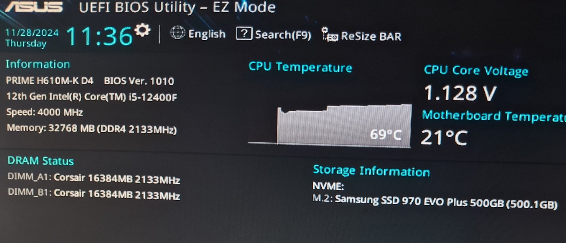

Merhaba. Arkadaşımın bilgisayarının işlemcisi çok fazla ısınıyor, 240mm sıvı soğutması olduğu halde BIOS ekranında bile 78 dereceyi gördü. Kasayı söktüğümde sıvı soğutmanın radyatörünün ön paneldeki fanların üstüne takılmış olduğunu gördüm, sıvı soğutmayı üst panele takıp doğru şekilde montajını yaptım termal macununu da yeniledim ama ısınma problemi çözülmedi. Sonrasında işlemciyi söküp soketinin altına baktım bir problem var mı acaba diye soketindeki pinlerde de bir problem göremedim. Normal şartlarda i5 12400F üzerinde soğutması olmadan BIOS ekranında yüksek derecelere çıkmıyor diye biliyorum, kendim de bir zamanlar kullandım ve benim işlemcim stock fanla çalışmasına rağmen işlemci testlerinde 72-73 dereceyi geçmiyordu. İşlemcinin arızalı olduğunu düşünüyorum, garantiye göndermeli miyiz?

Sıvı soğutma arızalı olsa bile bir nebze de olsa işlemciyi soğutur. Benim de zamanında sıvı soğutmamın pompasında problem vardı ama yine de yük altına girmediği sürece problem olmuyordu, kullanabiliyordum, bunda şu an yük altına girmeden direkt 78 80 derecelere geliyor BIOS'ta, bir de sıcaklığı 1 derece 1 derece arta arta gidiyor tuhaf yani. Şu an bilgisayarın bütün parçalarını söktüm bir sıkıntı var mı diye bakacağım.

Evin ücra köşelerinden kule tipi soğutucu buldum. Şu an uzay montajıyla çalıştırdım AIDA64'te test ediyorum yaklaşık 4 dakikadır testte %100 performansta 50 derecelerde işlemci, muhtemelen sıvı soğutmanın pompası arızalı.
