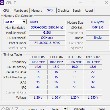

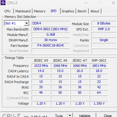

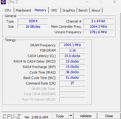

CPU-Z'nin Memory, SPD sekmelerini(iki bellek için de ayrı ayrı) atar mısın? CrystalDiskMark indirip diskine test yapabilirsin.
Hocam kusura bakmayın PC'yi sıfırlayınca Technopat hesabımı unutmuştum da buldum şimdi :d PC'yi sıfırladım FPS'im hala aynı :/ sizin dediğiniz şeyi atacağım şimdi.
Eki Görüntüle 2000992Eki Görüntüle 2000993Eki Görüntüle 2000994
