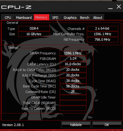

Sistemim bu şekilde. Valorant'ta 200 sabit CS'de ise 150-100 arası gidip geliyor. 144Hz monitör kullanıyorum özellikle CS'de FPS anlık 120 civarlarına düşünce rahatsız edici oluyor. Aldığım FPS sizce de düşük değil mi sebebi ne olabilir? Sistemin driverları falan güncel.
Sıcaklık değerleri nasıl?
Ben bu işlemciyle 250-260 civarı oynuyorum 39 derece civarlarında.

Sıcaklık değerlerim normal. Yük altında 80-85'lere kadar çıkıyor normalde ise 50-60 civarlarında

Ayarlar bu şekilde performansa ayarlı zaten gözümden kaçan bir şey var mı bilmiyorum ama sistem güçlü olmasına karşın özellikle Online oyunlarda tam performanslı çalışmıyor
Hocam grafikleri yüksek mi oynuyorsunuz yoksa düşükken mi böyle
Grafikler yüksek ayarlarda fakat düşürünce de öyle 300-500 FPS'lere çıkmıyor CS2'de 160 civarlarına geliyor ama çamur gibi oluyor oyun.
Hocam yüksek ayarlarda normal olabilir 300-500 FPS çok üst düzey beklentinizi düşürmeniz lazım Valorant'ta da yüksek grafikler bir işe yaramaz düşükte kullanmanız daha iyi olur sizin için.
Hayır dostum değil. Valorant'ı zaten oynamıyorum o ayrı bir mesele fakat ayarlar önemsiz aldığım FPS sonuç olarak düşük. Milletin laptopla aldığı FPS'i ben masaüstü sistemde alıyorum "çok da bir şey beklemeyin yav" demek çözüm değil. Benim normalde zaten yüksek FPS almam gerek bunun için ayar düşürmem gereksiz.
Hocam bende de 4060 i5 14400F var ikimizin işlemcisi aynı performansı veriyor fakat ben Valorant düşük ayarlarda 350-400 alıyorum yüksek ayarlarda 300 civarında oluyor 4060 Ti ile işemcinizin darboğaz yapma gibi bir olasılığı var mı?
