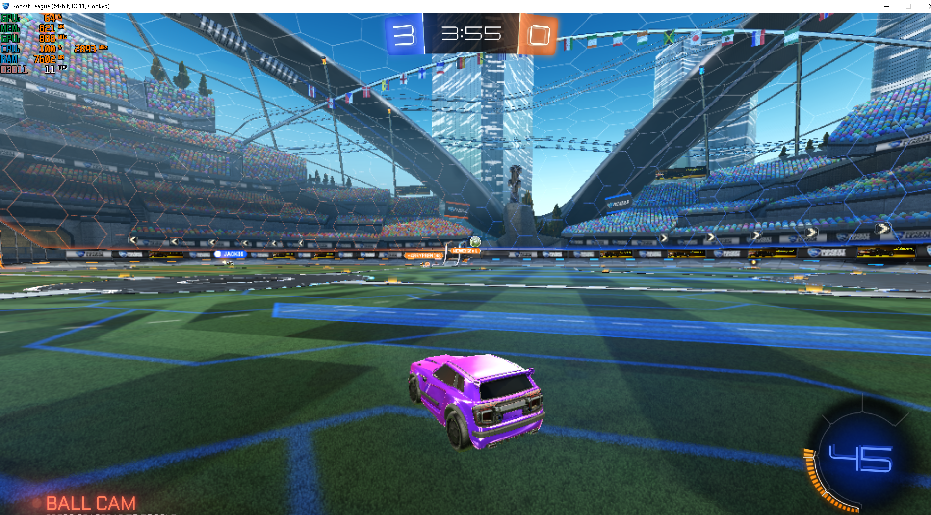

Rocket League oynarken birçoğu zaman oyun kasıyor ama fena kasıyor ,20 saniye falan sürüyor ama bir şey fark ettim Rocket League'de 20 saniye oyun kastığında tüm bilgisayar da kasıyor ama bu sadece Rocket League oynarken oluyor. sistemim:
8 GB RAM, NVIDIA 800M, Intel Core i5 4570T 2.90 GHz, Windows 10 Lenovo All in One PC SSD.

Hocam oyunu GT800m yerine Intel HD 4600 ile açıyor olabilirsiniz sanırım.
Şu video aracılığı ile emin olun bi çünkü GPU2 oyun için kullanılıyor gözüküyor.
Bir diğer husus ise işlemciniz ve RAM'iniz tıkanmış durumda. İkiside %100 olmuş neredeyse bu durum herzaman varmı yoksa sadece FPS düştüğü zaman mı oluşuyor?

Yok GT800M ile açılıyor
Hocam sıcaklık durumunu dediğim uygulama ile bakabilir misiniz?
FPS düştügü zaman oluyor yüzde yüz

Uygulamayı açtığınız zaman direk uygulama içinde gözüküyor, ayrıca alttaki görev çubuğunda gözüküyor. Oyunu pencereli açarsanız alttaki görev çubuğunda görmüş olursunuz. 10 dakikadan fazla oynayın, sonra ortalama olarak kaç derecelerde gezdiğini söylersiniz.
80 veya 79 falan oluyor
Sıcaklıklar olarak fena değil hocam, bir laptop için normal değerler. Ani FPS kaybınızın asıl sebebi işlemcinin aniden %100 barajına çıkması. İşlemci tıkandığı için oyuna daha fazla güç veremiyor ve oyunda donuyor. Aynı zamanda RAM'inizde ucu ucuna yettiği için arada küçük takılmalar görülmesi muhtemel.
En başta işlemci çok ısındığı için olabileceğini düşünüyordum ama sıcaklığını korumak için performans kısıyor olmasıda muhtemel. Siz genede bir bakıma götürün ve temizliğini yapıp, termal macunu yeniletin. (MX-4 termal macun en ucuza işinizi görür.)
65 derece sadece boş boş durarken sıcak çünkü. Dediğim gibi ısınmamak için gücü kısıyor olabilir.
Ayrıca arkaplanda hiçbir şey açık bırakmayınki RAM kullanımınız daha az olsun. RAM'i de arttırabilirsiniz, büyük ihtimalle 2 tane 4 GB RAM'niz var. Eğer öyle ise bir tanesini 8 GB yapabilirsiniz ama sadece 1 tane 8 GB RAM'iniz varsada ikinci bir tane takabilirsiniz. Size kalmış.
