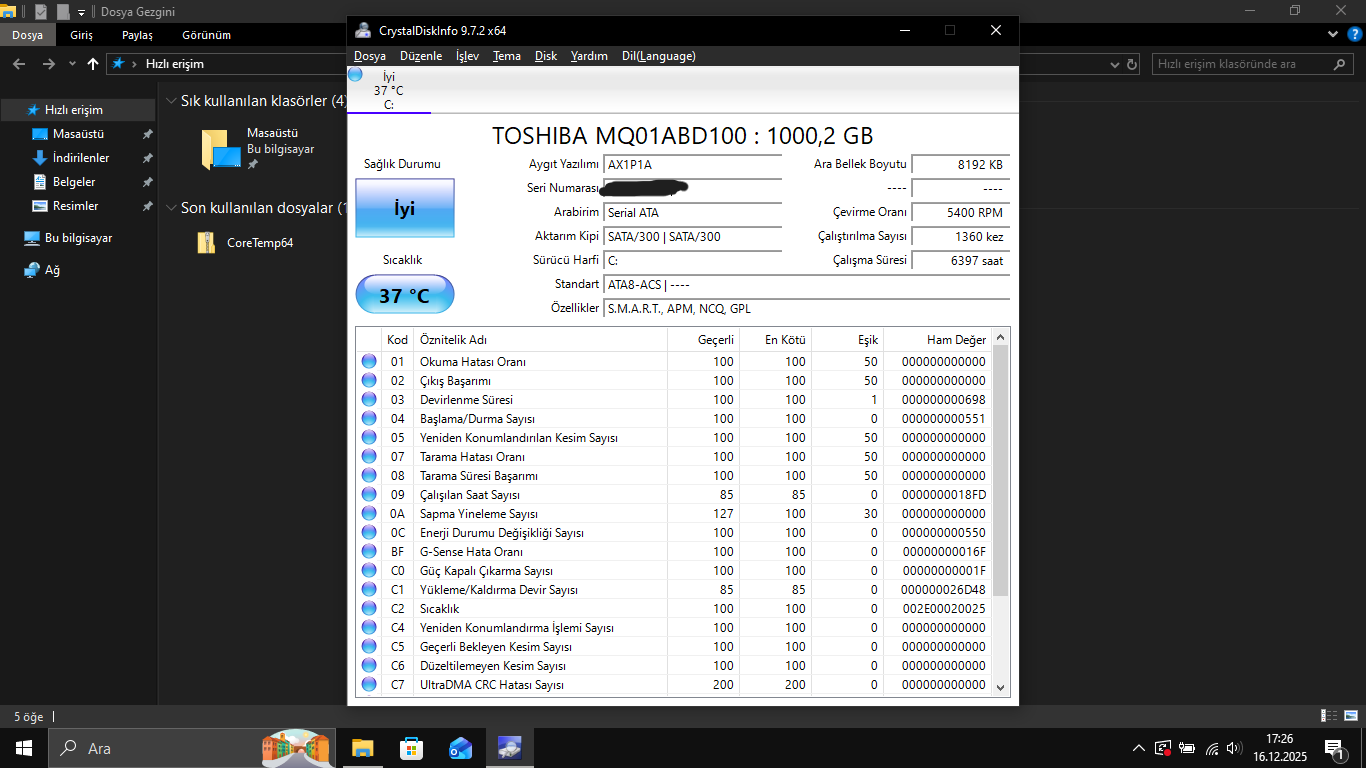

Hocam işlemci sıcaklıklarını resim olarak attım HDD için dediğiniz programı kurdum ama sağlık olarak iyi yazıyor HDD için başka nereye bakacağım bilmiyorum.

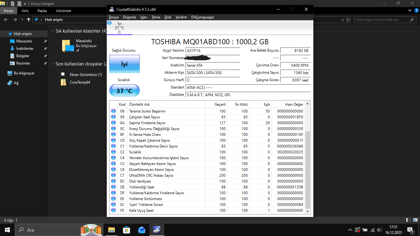

Sıcaklık gayet iyi. HDD için ise uygulamanın tamamı görünecek şekilde ekran görüntüsü alıp, atın. Telefon ile çekmenize gerek yok.
Resimleri attım hocam.
Turp gibi. Bir SSD'e ihtiyacınız var kısaca. Eğer alacak bütçeniz yoksa Linux deneyebilirsiniz veya Win 10 LTSC sürümleri ama Linux daha akıcı olacaktır. Linux önerisi için konu açmanızı öneririm, dalım değil çünkü.
