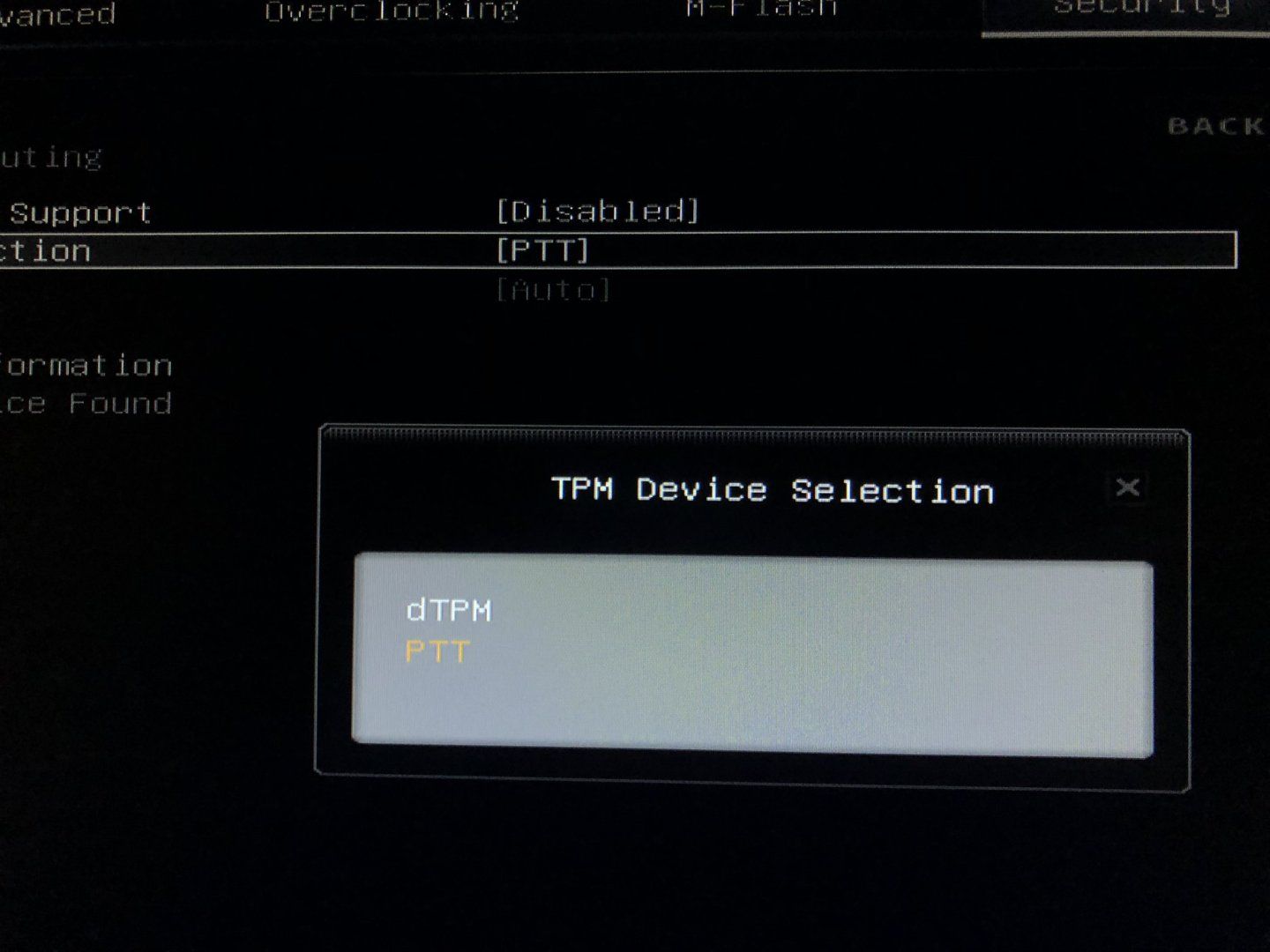

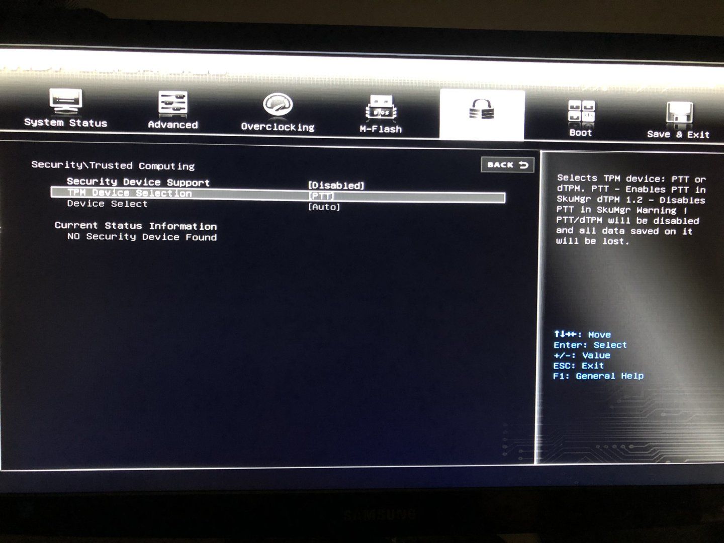

Anakartınızda TPM var ve aktif ettiyseniz geri kapatın. TPM kaynaklı böyle bir sorun yaşayan olduğunu duymuştum.
Galiba kapalı şuanda bir yardımcı olursanız.
