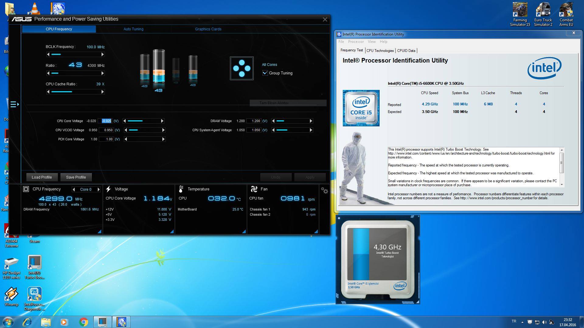

İşlemci sürekli olarak turbo frekansta çalışıyor. Normalde işlemcinin turbo frekansı 3.9 Ghz ancak bazen 4.8 Ghz'ye çıktığı da oluyor. Ama 4.3 Ghz'den aşağıya düşmüyor. Asus utilities programı ile en düşük seviye olan 3.6 Ghz'ye düşürüyorum ama bilgisayarı yeniden başlattığım da yine yükseliyor. Bu durum normal mi? Yani işlemciye bir zararı olur mu? Normal değilse bu durumu nasıl düzelteceğim?
Anakart : Asus z170P DDR4 3466 Ghz
İşlemci : İntel Skylake i5 6600k 3.5 Ghz turbo boost ile en fazla 3.9 ghz
Windows 10'u kurmuştum ama açıkçası arayüzünü pek beğenmedim. Tekrar 7'yi yükledim. Ama bununla ne alakası olabilir ki, açıklayabilir misiniz?

Bir çok mantıklı yorum okudum, fakat bir de şunu deneğin. İşlemciyi ağır yükte uzun süre çalıştırın, işlemcinin çok ısınmasını sağlayın ve o sırada frekansı kontrol edin. Eğer frekans halen düşmemiş ise Windows 10'a geçiş yapın. Frekans düşüyorsa, hiç bir problem yok diyebilirim.
3 adet oyunu aynı anda açtım (Farming simulator 2015, Euro truck simulator 2, Combat arms) yinede bir fark yok 4.2 ve 4.3 arasında değişiyor sürekli

Windows 10'u tekrar kurdum.Windows 7'den yükseltme yaparak Ama sorun yine devam ediyor. İşlemci frekansı 4.10 ile 4.20 arasında değişiyor.İşlemci sıcaklığı ise 30-40 derece arasında. Acaba bios ile alakası olabilir mi? Ben bios'u biraz kurcaladım da bilgisayarı ilk topladığımda format atabilmek için
