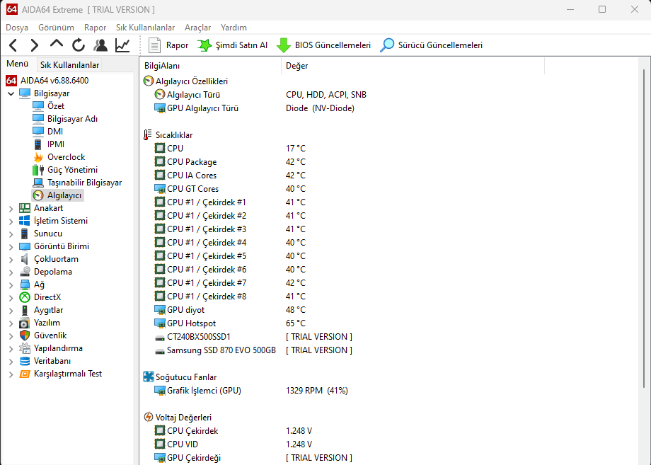

Anakart VRM sıcaklığını soruyorsanız aşağıdaki gibi kontrol edebilirsiniz.
AIDA64 ile şöyle:
Eki Görüntüle 1498672
Veya MOS olarak da gözükebilir:
Eki Görüntüle 1498679
HWiNFO ile de şöyle:
Eki Görüntüle 1498673
