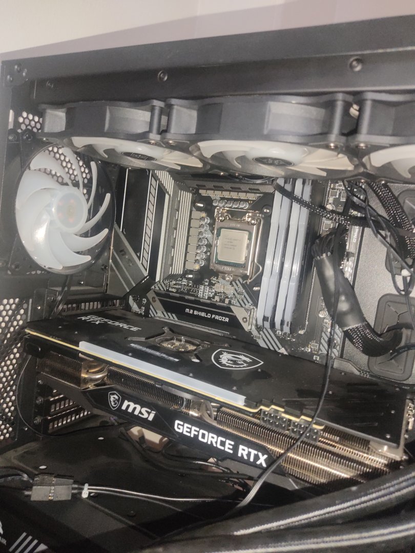

İşlemcim boşta 45 50 derecelerde, yük altında 95 100 dereceye çıkıyor, bu durum normal mi?
İşlemci: i7 10700k
Sıvı Soğutucu: Silver Stone PF360
95 100 dereceyi gördüğüm oyun EA FC 24
Bu durum normal değil gibi geliyor bana, normal değilse sıvı soğutucu arızalanmış olabilir mi? Arızalandı ise nasıl anlarım?
Ek bilgiler: Yaklaşık bir hafta önce oyun oynarken normal sıvı soğutucunun oradan böyle fan takılma sesi gibi sesler geldi, hatta acaba bir kablo mu takıldı diye baktım sonra kesildi 10 saniye falan devam edip şu an öyle bir ses yok.
Biraz önce termal macunu yeniledim ama çok eski, 2021 yılından soğutucu yanında gelen dandik bir macundu. Bir de çok az kalmıştı, güzel sürdüm ama bir kere tam oturmadı, tekrar kaldırıp tekrar oturttum o arada bozulma olur mu macunda bilmiyorum ama.
Fan yönleri ile ilgili bir sıkıntı var mı bu kasayı kendim toplamıştım?
Bir de boruların biri aşırı sıcak biri soguk bu normal mi? Pompa sesi de geliyor yani sogutucudan anlamadım ki problem de yok gibi duruyor
@reLive
@atakanatlgn
İşlemci soğutucuyu çıkardım deneyeyim dedim bilgisayar açılmadan daha kapandı dokundum işlemci yanıyor saniye içerisinde bu kadar ısınması normal mi?
BIOS güncel değilse güncellemeyi dener misin? Güncelleme sonrası BIOS'u sıfırlamayı unutma.
Bios güncelledim, komple soğutucu çıkardım temizledim kaliteli macun ile yenileme yaptım ama olmuyor MSI center uygulaması kullanıyorum bir ilgisi olabilir mi acaba fan ayarları için de sanmıyorum
