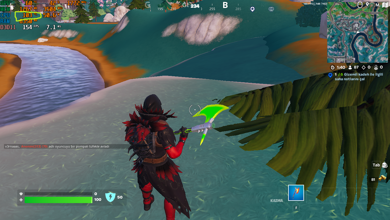

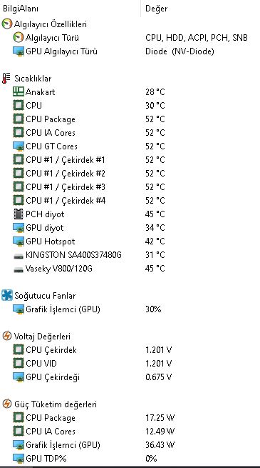

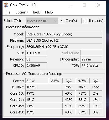

Ekran kartım Palit GTX 1050 Ti Dual OC 4 GB. Dün yurt dışından gelen kuzenim eski işlemcisi i7 3770'ini getirdi. PUBG, Fortnite, Valorant GTA 5 gibi herhangi bir oyunda en düşük ayarda işlemci 94-105 derece arası gidip geliyor. MX4 termal macun sipariş vermiştim Teknobiyotik'ten dün sürdüm düzgünce. Hatta sorun anakartta mı diye 2 defa eski işlemcim i5 3330'a MX4 termal macun sürüp taktım test ettim onda böyle bir problem yok. Ama i7 3770'e kaç defa denesem de PC temizlesem de, CPU stok fanı tırnakları oturdu mu diye kontrol edip defalarca taksam da sorun var. Core Temp, AIDA 64, MSI Afterburner, Speed fan vs. ne ile bakarsam bakayım sıcaklık hep aynı. Virüs taraması yaptım hatta temiz format atıp driverları kendim Update ile tek tek kurdum yok bana mısın demiyor. Sizce sorun ne olabilir? Boştamin 41 Max 80 derece arası gidip geliyor kendim gördüm. Ortalama 50 derece boşta. Gaziantep'te ortalama sıcaklık 40-45 derece bunun etkisi de var mıdır bilmiyorum. Kasa eski tip kasalara yakın ama kasada 2 adet solda rbg fan da var. Sağı solu önü arkası açık. Kasanın yan kapağını söktüm hava alsın dedim sonuç yine aynı. Eski işlemcide sorun yok ama bu işlemcide böyle bir sorun var aşırı ısınıyor. Nasıl çözülebilir? Tavsiyelerinize ihtiyacım var. Ek olarak farklı marka Dark Freezer termal macun ile de denedim 2 işlemciyi bu yeni işlemci ısınıyor öbüründe sorun yok.

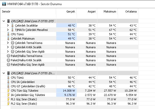

Ayrıca Core Temp ile bakmayın HWiNFO ile bakın derim.
Hocam boşta bu şekilde HWiNFO ile neden böyle anlamadım. Aynı nesil i5 3330 ile bu kadar olmuyor.

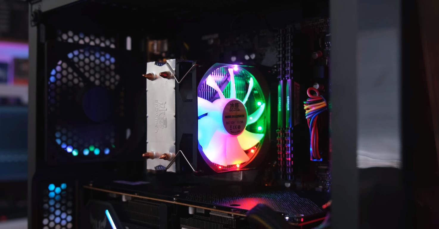

hocam çok teşekkür ederim. Uyum sorunu çıkarmayacak aldığım gibi takabileceğim bir soğutucu önerebilir misiniz ? Kasa modelim Nagas hocam toplama 2.el kasa almıştım. Görseli atayım. sol tarafa 2 tane fan attım

Hocam çok teşekkür ederim. Uyum sorunu çıkarmayacak aldığım gibi takabileceğim bir soğutucu önerebilir misiniz? Kasa modelim Nagas hocam toplama 2.el kasa almıştım. Görseli atayım. Sol tarafa 2 tane fan attım.
Snowman M200 alabilirsin soğutucu olarak.
Fanları ise arka kısmına havayı dışarı atacak şekilde koyun. Yan kısmına da içeri hava alacak şekilde fanı koyabilirsiniz.
Soğutucuyu takarken zorlanabilirsin birazcık baskı yapmak gerekiyor maalesef. plastik çerçeveyi aynı stok soğutucu mantığı gibi sıkıştırarak takıyorsunuz. Ardından ise kısa olan kulağının kancasını plastik parçaya geçirip uzun kulağı da bastırarak plastiğe tutturuyorsunuz.
Ve fan yönü bu şekilde olmalı.
Bu videodan montajına bakabilirsiniz.
Soğutucuyu takarken zorlanabilirsin birazcık baskı yapmak gerekiyor maalesef. Plastik çerçeveyi aynı stok soğutucu mantığı gibi sıkıştırarak takıyorsunuz. Ardından ise kısa olan kulağının kancasını plastik parçaya geçirip uzun kulağı da bastırarak plastiğe tutturuyorsunuz.
Ve fan yönü bu şekilde olmalı. Eki Görüntüle 1911580
