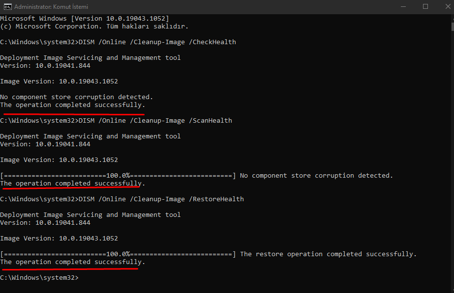

DISM taraması sonucu hiçbir problem bulunmadı efendim. Başka öneriniz var mıdır?
    32 KB · Görüntüleme: 44
Tamamdır hocam. SSD için de HD Tune ile test yapabilirsiniz. Quick Scan kapalı olsun. Bazen farklı yöntemler denemek gerekebiliyor.
