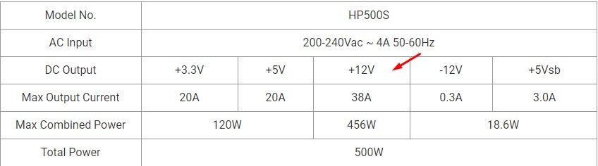

O bütçeyle güzel bir güç kaynağı bulman zor. Seninkine baktım 12V girişi 17Amper veriyor bu da 12x17=204Watt demek. Büyük ihtimalle olmaz o güç kaynağı.
Benim tavsiyem şu model ama pahal. Bu model 12Volt kanalı tek ve 38Amper veriyor. O da 456Watt. Bu güç kaynağı iyi. Biraz daha ucuza da bulursun ama onların girişleri ikiye bölünmüş oluyor. Onlarda olabilir ama bu daha sağlam.
