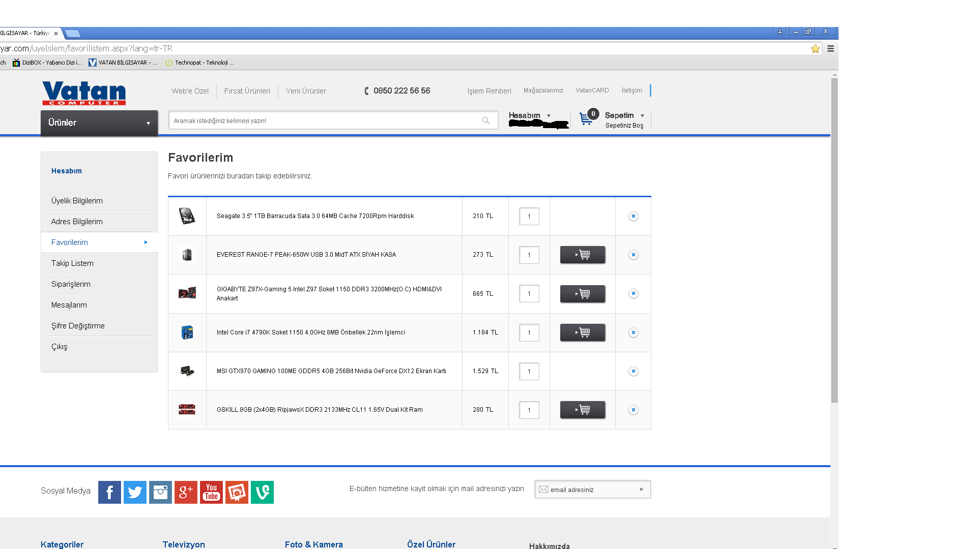

Herkese merhaba!
Eki Görüntüle 106359
Böyle bir kasa topluyorum; GTA 5, Metal Gear Solid V, Battlefield, CS:GO gibi oyunları yüksek çözünürlükte oynayabilir miyim? :vıy:
Bir de, parçaları ucuza nereden bulabilirim?
(Bu arada ilk bilgisayar toplayışım, eksik bir şey varsa söyler misiniz?)
Teşekkürler.
Sadece bir kaç hafta oynayabilirsiniz, sonra Everest kasa gücünü gösterir ve bom! Kasa elinizde kalır. Everest kasa yerine Zalman Z3 Plus 600W alabilirsiniz 10 kat daha kalitelidir.

Maalesef anakartımla uyumlu cl9 bulamadım :(
Bu arada i5 konusunda ben Cs go,Gta V,Te witcher 3,Bf 4,Metal Gear Solid V i ultrada filan oynamak istiyorum bu yüzden i7 alıyorum eğer bu oyunları ben i5 ile oynayabiliceksem bana i5 sistem veya sadece iyi bir i5 işlemci önerir msiiniz ? :)

İlk topladığım sistemi düzeltmeyi unutmuşum,
Ram nerede sorusunu hiç sormayın cl9 uyumlu olmadığı için cl11 alıcaktım birisi uyardı bu yüzden anakartla uyumlu bir cl9 bulamadım :(
Ben sadece söylediğim oyunları (Grand Theft Auto V,Battlefield 4,The Witcher III,Counter Strike:Global Offensive ve en önemlisi Metal Gear Solid V:The Phantom Pain [Ve ileri zamanlarda gelecek muhteşem oyunları]) oynamak istiyorum.Hep bu oyunları tekrarlıyorum fakat bu oyunlar müthiş olduğu için geriye kalan oyunların rahatlıkla açılabileceğini düşünüyorum.Bana söylediğim oyunları Ultrada açabilecek Çok pahalı olmayan en fazla 3000 Tl ye gelebilecek Bilgisayar lazım.Sabah Akşam yaptığım araştırmalarla ancak bunları oluşturabildim.Benim yanımda Bilgisayar ve oyunlardan anlayan birisi olmadığı için saçma sapan bir bilgisayar olabilir.Bana söylediğim özelliklerde bilgisayar önerileri yaparsanız (mesela i7 47910k yerine intel i5xxx al gibi) çok sevinirim :)
Arkadaşım anakartıma uygun RAM bulamadım diye birşey olnaz ki :) DDR3 mü değilmi diye bakacaksın en iyisi ben sana link atayım olur dimi...

Birde ram konusunda maalesef uyumluluk sorunu var.Mesela ramın anakart ile uyumlu olması gerekir.Bu da anakartın sayfasında o anakartın özelliklerinde yazar.Mesela ben o yüzden cl9 bulamamıştım :)
Son birşey daha Mesela ben dediğim oyunları ultra da 60 fps de donma olmadan oynayabilir miyim ?(Hani şimdi biraz ucuz oldu kötü sistem gibi düşündüm,ikna et beni :D)? (Taktım bunlara :ÇD) [Niye ekran kartı seçimine ellemiyorsun olmadı :D] Bu iş bende kafa yaptı :Çd

970 ile çoğu oyunu ultra oynayabilirsiniz. GTA 5 dahil. MGS 5' i bilmiyorum fakat onu da ultra-high arası açar.
Ensar Karakaya'nın önerdiği sistem ile gtx970 birleştirsem nasıl olur ?
Yani oyunları ultrada oynayabilir miyim ?
