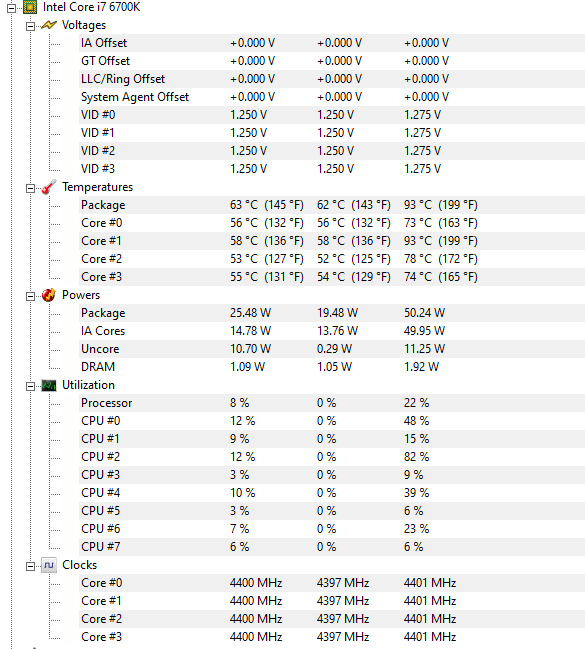

2016'da aldığım bilgisayarım şu zamana kadar hiç sorun yaşatmadı. 1.5-2 ay önce termal macun değiştirdim. Sıvı soğutma olduğu halde 1-2 haftadır işlemcim boştayken 50-60 derece arasında gidip geliyor. Oyuna girdiğim zaman 90-100 derece oluyor. Bilgisayarın temizliğini yaptım, sürücülerini kurdum, radyatörümü ve fanlarımı temizledim. Zararlı bir yazılım olabileceğini düşünüp format attım ancak çözüm olmadı hiçbiri. Ne yapmam gerekiyor?
bu da Aida64 programının boştayken ölçtüğü değerler.

HWMonitor programıyla da ölçer misin bir de?
Termal macunu fazla sürmüş veya soğutucunun montajını tam yapamamış olabilirsin.
Termal macunu ilk sürdüğümde problem yoktu. Yeni oldu bu problem.
Soğutucuyu tekrar doğru taktınız mı yani tam oturdu mu ?
Soğutucuyu doğru taktım, evet. tam oturduğuna eminim.

Teşekkür ederim biraz sonra arkadaşın dediği gibi PSU'yu tekrar temizleyeceğim.
GPU'yu temizledikten sonraki değerler. Pek bir değişim olduğunu söyleyemeyeceğim. Boştayken 60 derecede takılıyordu temizlemeden önce. Ağır oyunlara girdiğimde CPU yine 100 dereceyi buluyor.
Soğutucu blok tam oturmamış olabilir, fanlar yanlış montajlanmış olabilir. Radyatörü de iyice temizlediniz mi?
OC varsa stok hale dönüp test eder misiniz? Sıvı soğutmada sorun olabilir.
Temizliğini olması gerektiği gibi yaptığımı düşünüyorum. Radyatör de aynı şekilde. OC yapmadım ancak sıvı soğutmanın çalışması gibi çalıştığından ben de pek emin değilim.

Merhaba, PSU temizliği bittikten sonra detay paylaşırmısınız?
Değişiklik olduğunu söyleyemem. 10 derece kadar etki etti ama hala çok yüksek değerlerde dolaşıyor.
Işlemciye bakınca, termal macunu az sürmüş olabileceğimi fark ettim. Az sonra macunun ilgili fotoğrafını atacağım.
Ne düşünüyorsunuz? Sürdüğümde fazla olduğunu düşünüp fazla olanı almıştım, fazla almış olabilirim.

Hepinize teşekkür ederim. Benim için tahmin ettiniz, düşündünüz. Aslında problem sadece benden kaynaklanıyormuş. Merak edip bakmasam, sizi uğraştırmaya devam edecektim. Şu an yeni bir macun almaya gidiyorum. Yardım eden herkese teşekkürler.
