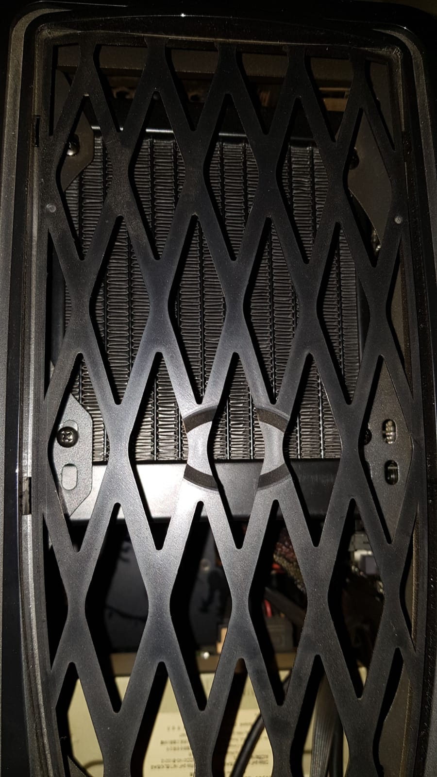

Bence radyatör hava alamadığı için tam performans veremiyor ayrıca o kasa içerisinde hava akışı denilen bir şey yok oraya 360'lık sıvı soğutma koysan bile kaar etmez.
Radyatörün bağlı olduğu kısımın fotoğrafı mı?
Aynen kasayı yerde gibi düşün en üst kısmını çekip atıcaksın.

Kasanın üstünü söküp deneyeceğim.Hava sirkülasyonu hiç yok haklısınız.
Yan olmadıysa çapraz deneseydin hocam. 😄 Şaka bir yana aynı sıvı soğutucu bende var işlemci sıcaklığın tam yükte 65'i çoğu zaman bulmuyor bile. Öncelikle tavsiyem radyatörü kasanın arkasındaki egzoz fanın olması gerektiği yere yerleştir. Üst kısma, havayı dışarıya verecek şekilde bir fan tak. Çünkü içeride ekran kartının ısıttığı hava yükseliyor. İşlemciyi soğutması beklenen radyatörden çıkıyor ısınan hava buda ciddi bir etken. Ekstra olarak içeri hava veren en az iki fan olmalı ön ya da alt taraftan. Termal macunu işlemcinin üzerine X şeklinde sürüp yaymadan pompayı sağa sola kıpırdatmadan ve asla kaldırmadan yapıştır bildiğin. Kaldırırsanhava kaparcıkları kalır arada. İyice vidala sıkı tutsun (anakartı da parçalama ama). Bunun dışında çok yapılmaz bu hata ama ben yine de belirteyim önemli bir nokta fan pinleri ile pompa pinlerini karıştırmak. Pompayı fan pinine takarsan sabit ve tam devirde çalışması gereken pompa motoru yavaşlar. Fan tam devirde sürekli çalışır ama iş görmez. Bu hatayı da yapmadığına dikkat et. Onun dışında OC ayarlarını sıfırla.
Tam tahmin ettiğim gibi üstüde kapalı o radyatör napsın dostum? Üstündeki fan içerideki sıcak havayı ona üflüyor kendini soğutamadığı için işlemciyi soğutamıyor.
Üstünü açtım şuan rahat hava alabilecek bir şekilde deneyimleyip yine bilgi vereceğim.Umarım müsait olup geri dönebilirsiniz.

Üstündeki tozluğu çıkardım ve bu şekil oldu.
