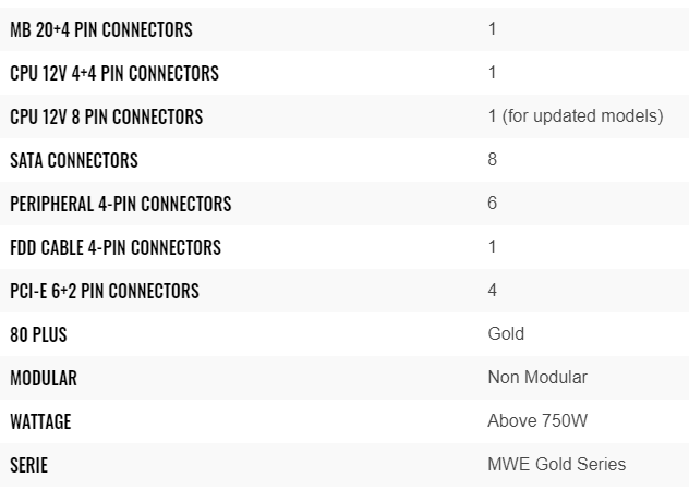

Hocam ilk gönderide bahsettiğiniz MWE Gold 750 güç kaynağının PIN'lerine baktım. PCI-E için 4 adet 6+2 PIN giriş bulunmakta işlemci tarafında ise 1x4+4 ve 1x8 (güncellenmiş modeller için) PIN CPU girişi bulunmakta. Şöyle paylaşayım faydalı olur umarım.
Eki Görüntüle 438932
