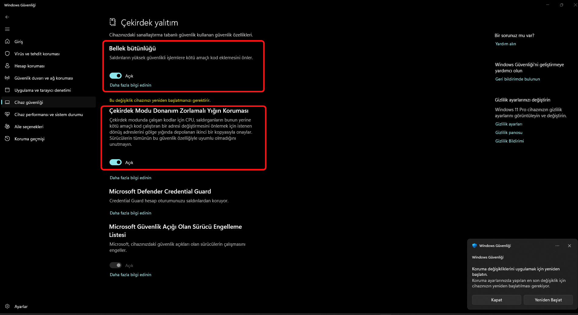

Minidump

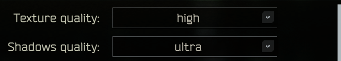

Bu ayarları yüksek tuttuğum için kapanıyor,
