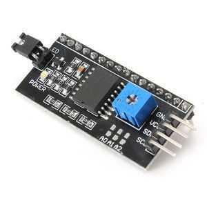

bağlanmalı. Benim gibi I2C kullanarak LCD ekran bağlayacaksanız, I2C modülünün 4 pinlik bağlantısını da yapmanız gerek,
  • VCC, Arduino Nano'da 5V portuna,
  • GND, Arduino Nano'da GND portuna,
  • SDA, Arduino Nano'da A4 portuna,
  • SCL , Arduino Nano'da A5 portuna,
bağlanmalı.
