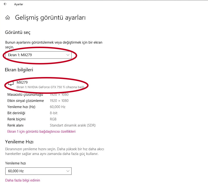

Hocam, tek bir soru, emin olmak için sadece, çoklu ekran ayarlarını nasıl yaptınız?
Bir de burada neler görüyorsunuz, iki monitör, ve bağlı olduğu iki ayrı kartı görebiliyor musunuz?
Eki Görüntüle 2389052
Eki Görüntüle 2389056
