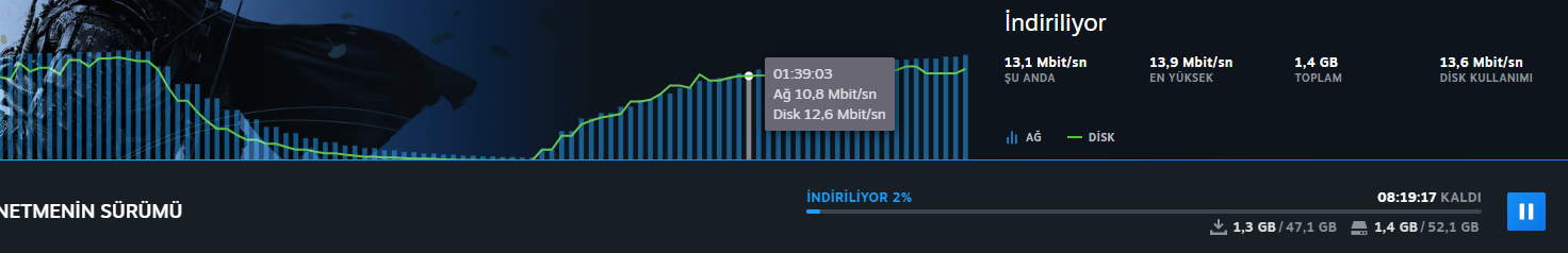

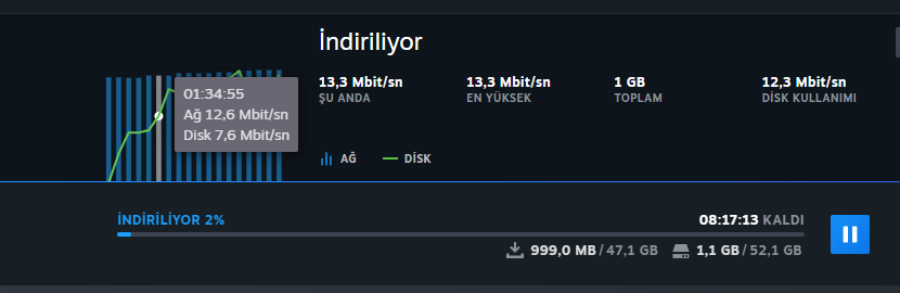

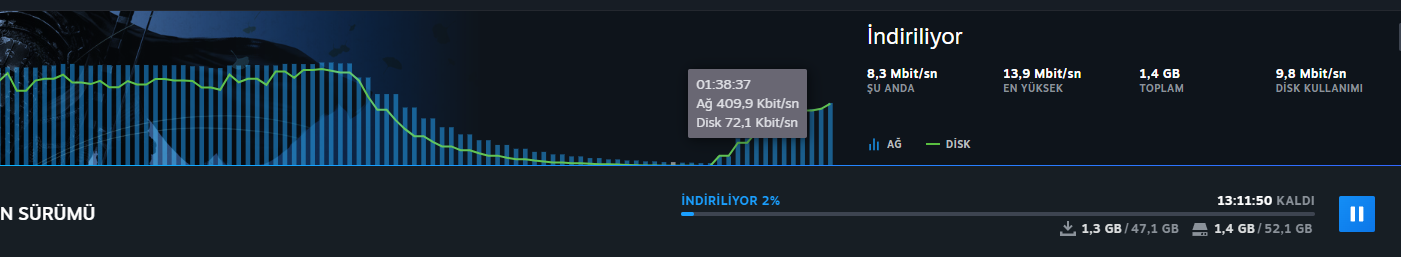

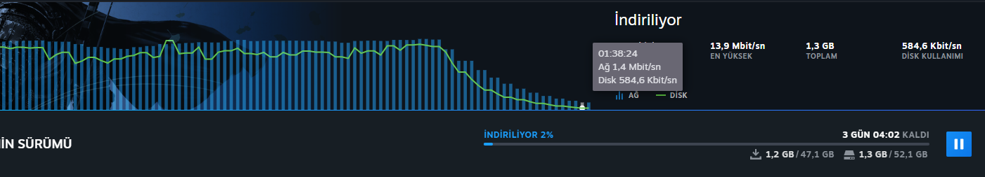

İndirirken bir süre sonra indirme duruyor 0 Bit/sn olarak gözüküyor. Çözüm olarak yaptıklarım; Steam kaldırıp ve tekrar kurmak, İndirme bölgesini değiştirmek, İndirme önbelleğini temizlemek, Modemi resetledim ve fabrika ayarlarına döndürerek tekrar Modem internet kurulumu yaptım ama maalesef halen çözemedim ne yapabilirim?

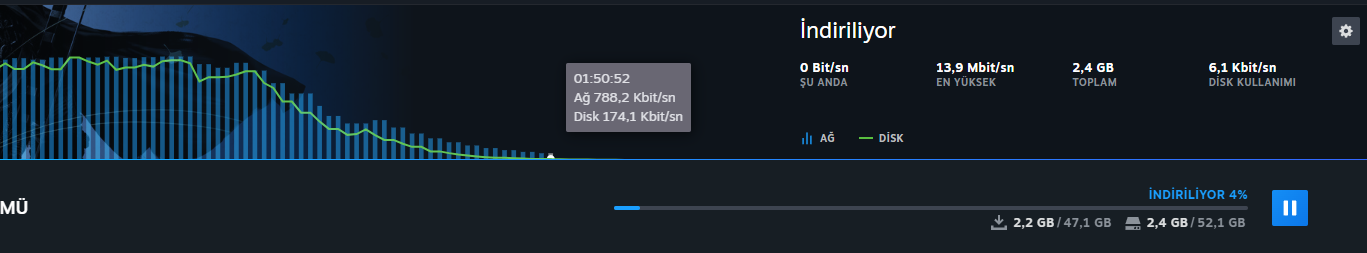

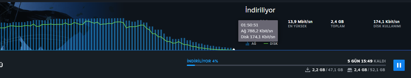

Normalde bu değerler aşağı indikten sonra bitiyordu ve 0 Bit/sn olarak gözüküyordu, dişçi misali buraya ekran görüntüsü atayım dedim ilk defa aşağı indikten sonra geri yukarı çıktı :) İzliyorum bakalım ne olacak. @CS Relboron @Furkan38
Evet beklediğimiz sonuç :) 0 Bit/sn 'e döndü, indirmiyor.
