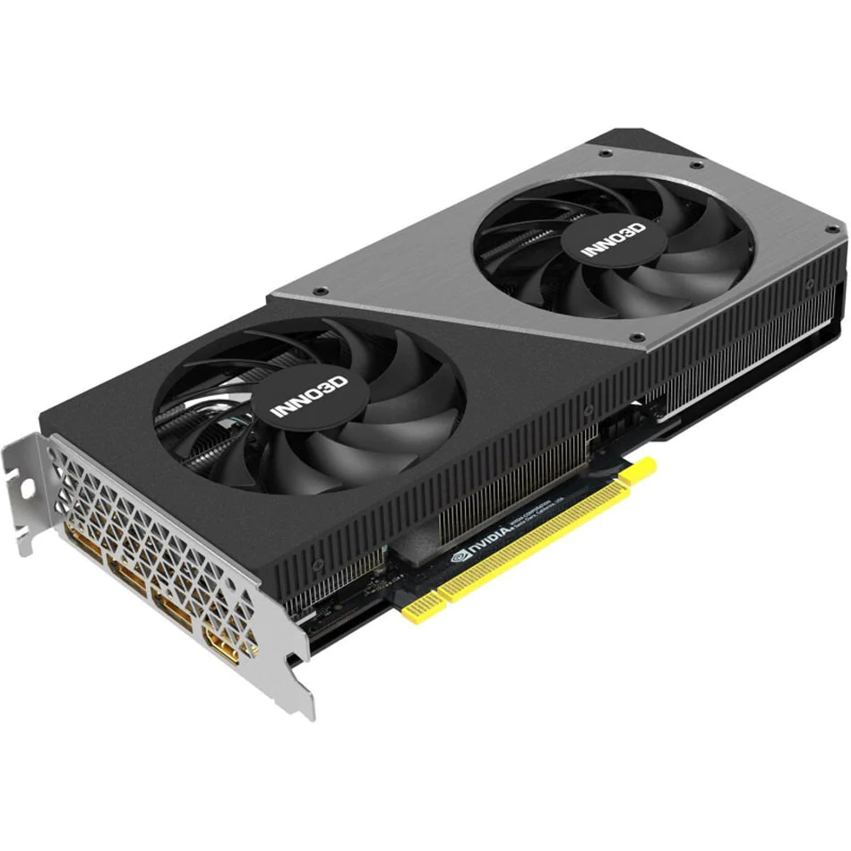

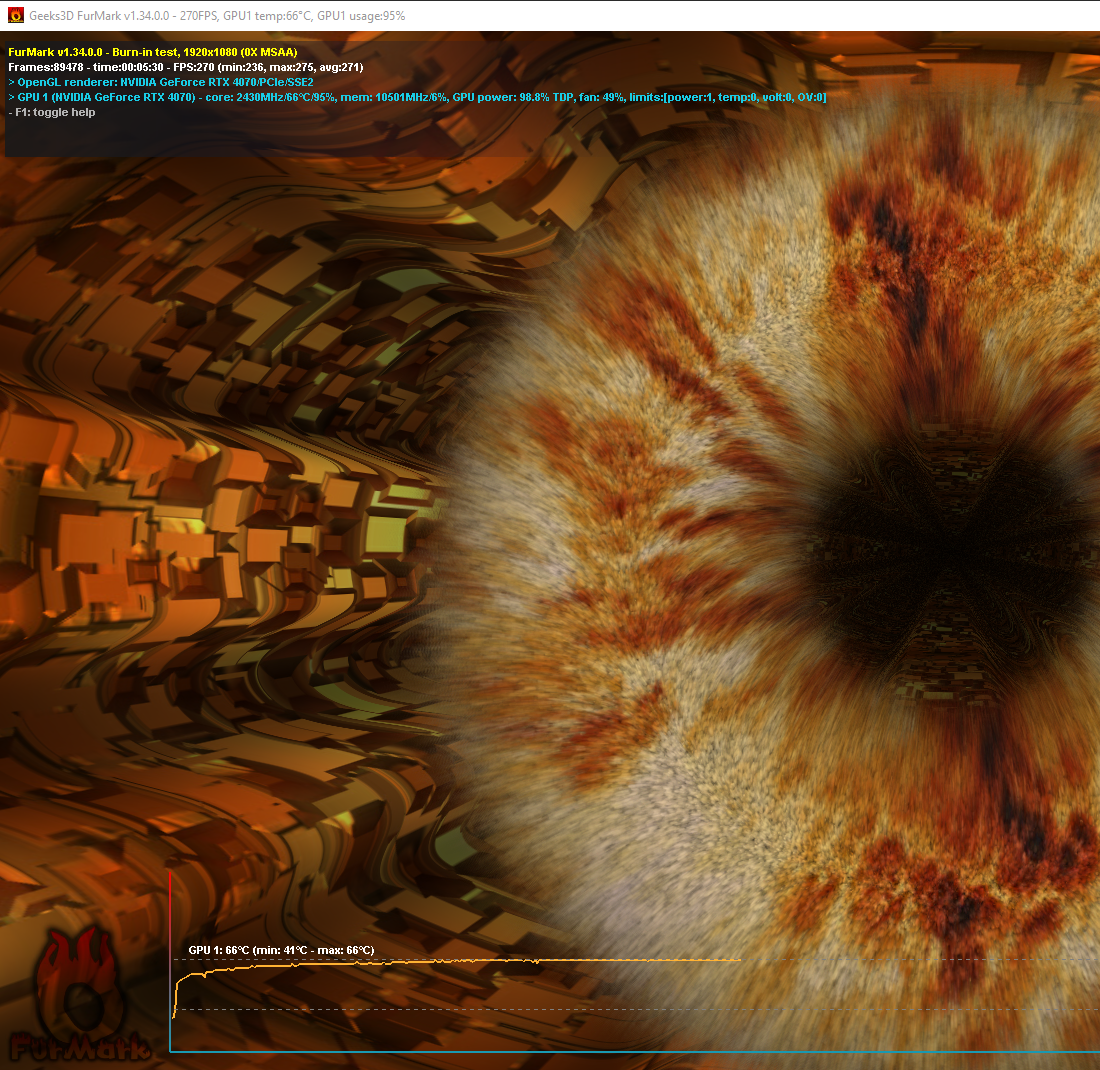

Merhaba arkadaşlar. Kasamda yanlış fan dizilimi sebebi ile ekran kartı sıcaklığı gerekenden daha fazla olduğunu tespit ettim ve düzelttim şu anda kasa fanlarım 800 ile 1000 RPM arasında gidip gelmekte 2 önden 2 arkadan 1 tanede üstten olacak şekilde 5 tane 14cm fan bulunmakta.
Kartım bu:
2K 165Hz monitörde 165 FPS sabitlediğim zaman fanlar hiç çalışmıyor sıcaklık 50-52 derece Max olarak yer yer değişiyor.
Diablo 3 oynarken zaten fan açmıyor sıcaklık Max 52 derece.
Diablo 4 oynarken fan %32 sıcaklık 58 derece.
BF 2042 oynarken fan %40 sıcaklık 60 derece.
İlk aldığımda sıcaklıklar 5-6 derece daha yüksekti.
Fan dizilimini yanlış yapmışım 2 tane önden içeriye 2 tanede arkadan içeriye 1 tane tavanda dışarıya şeklindeydi. Arkadaki 2 taneyi dışa verecek şekilde ayarladıktan sonra ekran kartım ortalama 5-6 derece daha soğuk çalışmaya başladı.
Kasanız güzel soğutmaya sahip ise 4070 kartlarda bence Trio X gibi modellere geçmeye gerek yok.
Ancak kasa soğutmanız yeterli değilse o zaman üst modeller daha iyi soğutma performansını sağlayabilir.
