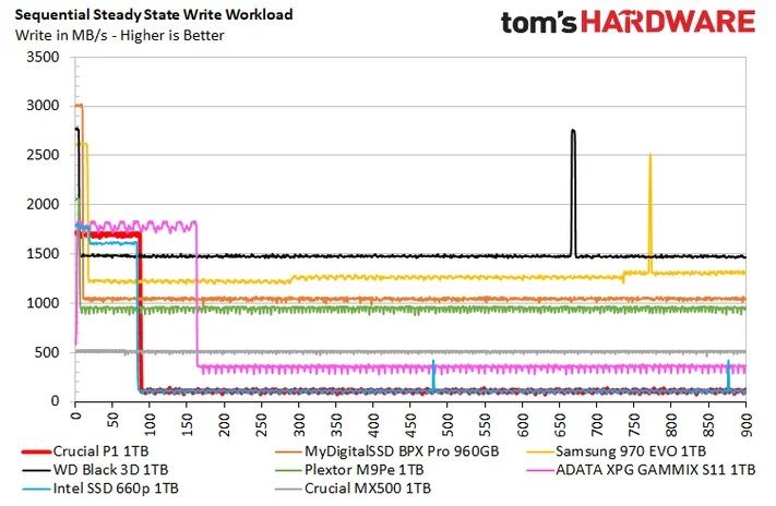

Heves kaçırmak gibi olmasın ama keşke konu açıp alsaydınız. 0-100'e 3 saniyede çıkıyor ama 1 km gitmeden çekişten düşüyor. (06.00'daki HD tune ile yapılan uzun süreli yazma testinden sağ çıkamamış, 07:07'de başlayan Steam klasörü kopyama senaryosunda da 850 Evo'nun bile gerisinde kalmış)

Hocam, açıkcası neden bu sonuçları almış anlamadım. Benim yaptığım teste süre geçtikce daha stabil kaldığını söyleyebilirim. Ayrıca Windows'u kurduktan sonra eski SSD'imden 100 GB'lık bir dosya aktarımım oldu yine stabildi.
