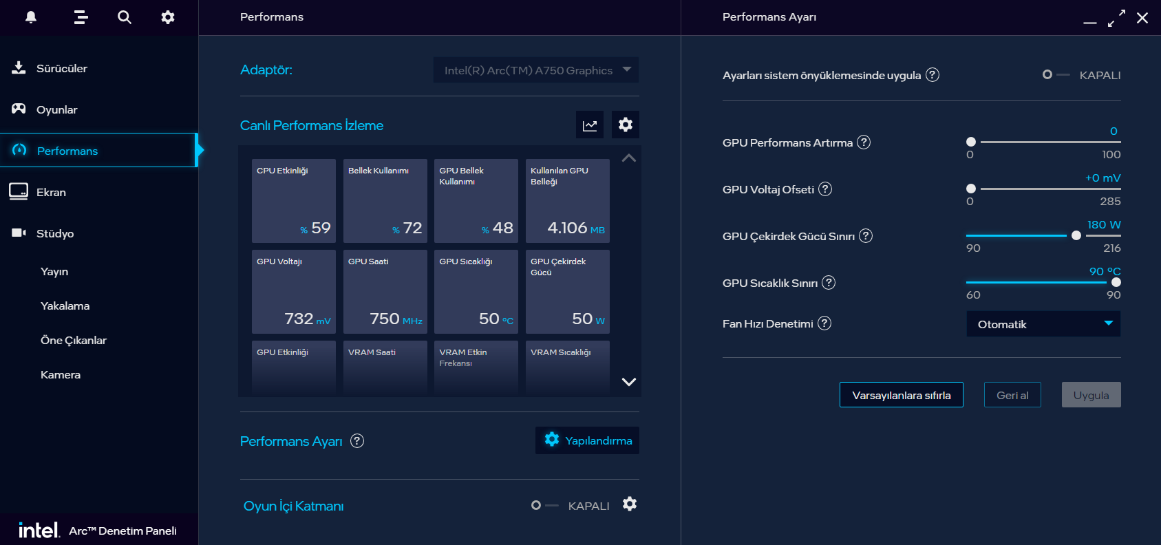

Hocam peki bir şey soracağım darboğaz için yapılacak bir şey var mı oyunlarda %70 - %80 arası kullanıyor ekran kartı. Bundan dolayı da FPS düşük oluyor. İlla işlemci değiştirmeden yapılacak bir şey var mı?
R3 3100.
NVIDIA kontrol paneli gibi Intel'inde kontrol paneli vardır. Tüm ayarları ultraya al yansıma, kenar yumuşatma ve doku ayarları gibi. Oyunlarda da tüm ayarları ultra yap. Ne bulursan sona çek. Takılmalar vs oluyorsa FPS sabitleyebilirsin. Mesela 90 FPS alıyorsun 45 FPS'ye düşüyor. Sen bunu sabit 60 FPS yaparsan takılmalar azalır. Ekran kartına undervolt yapabilirsin ama buradan anlatması zor. İnternetten baksan daha mantıklı. Örnek video paylaşayım.
