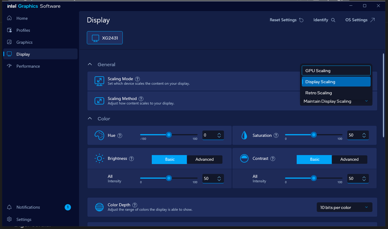

Arkadaşlar ekran kartım Arc B580 ve driverını yükledim. Birkaç oyun girince tam ekrandan Alt Tab yaptığımda 3 4 saniyelik bir siyah ekran veriyor bunun çözümü olarak da forumlarda Scaling'i GPU yapmak önerilmiş ben de bunu deneyeyim dedim fakat ne zaman scaling modu değiştirmeye kalksam driver donuyor ve ben daha sonrasında görev yöneticisnden kapatana kadar da öyle kalıyor ve driverı tekrar açınca hiçbir şey değişmemiş olduğunu görüyorum. Ne yapmalıyım? Bu Alt Tab sorununu çözmenin başka yolları var mı?

Evet hocam ekran kartını seçtim ve dediğim gibi oldu şuan intel driverı tekrar kurdum ve eski haline döndü neyse ki. Yapacak bir şey yok hala sorun devam ediyor bu arada. GPU ölçeklendirmeye tıklayınca ekran 3 sn kararıyor geri geldiğinde driver donmuş oluyor. @Einstein Hocam bi bilginiz var mı acaba?
