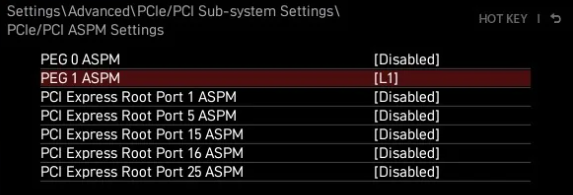

Aynı anakart modelini kullanıyorum bu ayarlar ile maximum 10-20 arasına düşürebildim. Reddit postunda okuduğuma göre PCI-Express portlarının Aspm'sini L1 olarak değiştirmek gerekiyormuş ve bu kullandığımız anakart modelinde yok. Gigabyte desteğe ulaşarak aspm özelliklerin açık olduğu bir BIOS talep ettim ve gün içinde teslim ettiler.
