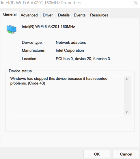

Merhabalar.
Bilgisayarıımı aldığımdan beri arada Wi-Fi ile alakalı problemler çıkarıyordu ancak bunları kısa sürede ve basit çözümlerle halledebiliyordum. Yaklaşık bir aydır ne yaptıysam bu sorunu çözemedim. İnternette bulduğum çözümlerin tamamını denedim ancak hiçbiri sonuç vermedi. Yardımlarınızı bekliyorum.

Kod 43 aygıtın bir sorunu olduğunu ve sisteme sıkıntı çıkartmaması için Windows tarafından durmaya zorlandığını ifade eder.
Bu hatanın bir iki sebebi var.
Ya donanım arızalı. Ki sizde bu yüksek ihtimal gibi görünüyor.
İkincisi de kurulu sürücü aygıtta sorun yaratıyordur.

Yorumunuz için çok teşekkür ederim, bir girdiğimde kod 10, bir girdiğimde kod 43 hatası alıyorum. Bunun sebebi ne olabilir sizce? Donanım arızasını biraz açabilir misiniz? Gerçekten donanım konusunda neredeyse hiç bilgi sahibi değilim.

Ne demek, rica ederim. Çok garip bir olay değil mi bu durum? Benim Wi-Fi modelim de sizinkisiyle aynı ve yaklaşık bir aydır aynı hataları yaşıyorum. İsmimden de anlaşılacağı üzere kod 10 ve kod 43 hataları. Birkaç forumda da araştırdım ve aynı süre zarfında aynı Wi-Fi ve aynı hataları yaşayan birçok insan var. Onlar da bizim gibi asla çözemiyor bu durumu. İsterseniz son bir defa şunu deneyin: Başlat tuşu> ayarlar> ağ ve internet> gelişmiş ağ ayarları> ağ sıfırlama.
Bir şey daha eklemek istiyorum. Aygıt yöneticinize girdiğinizde gizli aygıtları göster diye bir şık var. Gizli aygıtları gösterdikten sonra aygıt yöneticimde yaklaşık 50 tane network Wi-Fi Direct Visual Adapter olduğunu fark ettim. Büyük ihtimal sizde de aynı durum var.

Tekrardan öneriniz için çok teşekkür ederim, ağ sıfırlamayı sanırım bir ayda 100 kere yaptım, önerinizle bir daha yaptım ancak tekrardan sorun hüsran... Bence İntel'in büyük bir sorunu var bu konuda ve hiç de yaygın olmayan bir durum değil, binlerce kişinin izlediği yüzlerce video var bu konu hakkında...
Dediğiniz gibi aygıt yöneticisine baktım ancak bende sizinkiyle aynı durum yok. Bugün bilgisayarı resetledim belki ondan dolayıdır.

Sizin kartınız muhtemelen donanımsal olarak arızalı.
Laptop ise servisinize gönderin.

Çok teşekkür ederim cevabınınz için, sınav haftam bitene kadar yine kendi başıma çözmeye çalışacağım, olmadı dediğiniz gibi servise göndereceğim. Tekrardan teşekkür ederim.

Aynı sorun bende de var bazen düzeliyor bazen gidiyor. Benim bilgisayarın markası ASUS. Bu aralar bu sorun fazla olmaya başladı benim takip ettiğim forumlara göre. Dolayısıyla sorun bence donanımsal değil yazılımsal.
