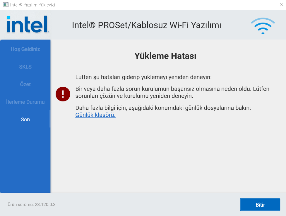

Dizüstü bilgisayarımda March 4, 2025 tarihli 23.120.0.3 sürümlü Intel® Wireless Wi-Fi Drivers for Windows® 10 and Windows 11* adlı Wi-Fi sürücüsünü güncellemeye çalışıyorum ama setup uygulamasında yükleme hatası ile karşılaşıyorum. Ekran görüntüsünü ve günlük klasörünü ekliyorum. Yardımcı olursanız sevinirim.

Dell dizüstü sanırım G3 serisi. OEM sürücü/yazılımını indir kenara koy öncelikle, sonra bilmiyorsan Wi-Fi şifreni vs al kenara koy. Üstün körü bir göz attım, Netwtw08.INF, error code: 2:
  1. Sistemindeki Wi-Fi yongası bu sürümü desteklemiyor olabilir.
  2. Windows 10 1905 OS, bu yüzden indirdiğin son sürüm yüklenemiyor olabilir.
Düşük ihtimal Windows 10'un güncellenmesi bu sorunu çözebilir, orijinal değilse ve/veya kırık programların varsa, Windows 10'un sonraki sürümlerinde de bu düzenlemeleri yapman gerekir.

Evet, bilgisayar Dell G3 belirtmemişim. Fakat Dell'in mevcut Dell Support uygulaması var. Oradan bakıyorum güncelleme gözükmüyor. Ya da oradan yapmam gereken bir güncelleme mevcut değil. Windows Update de de bir güncelleme mevcut değil. Bu zamana kadar ilk defa böyle bir hata aldım. Çözümü tam olarak nedir? Benim ne yapmam gerekiyor?

Çalışmadan yana sıkıntı yok. Sadece güncel tutmak istiyorum. Zaten Ethernet kablosu ile bağlanıyorum. Ama ne olur ne olmaz diye güncel dursun istiyordum. Söylediklerini yapmaya çalışacağım, yapamazsam da kalır öyle. yardımın için teşekkür ederim.
Sorunu çözdüm. Dediğiniz gibi Intel'in sürücü güncelleme sayfasından manuel olarak indirdim. Aygıt Yöneticisi'nden manuel güncelleme yaptım. Sonrasında yeniden başlatma yaptım. Şu an güncel gözüküyor. En başında niye böyle denemediysem. Emeğiniz için teşekkür ederim. Bu konuyu da çözüldü olarak işaretliyim de başka bir ihtiyacı olan görür belki.
Harikasın, ben doğrudan manuel yaptığını düşünmüştüm. Eline sağlık.
Güncel tutma isteğini anlıyorum, o konuda en azından bir sürücü geriden takip et, eskisi gibi yazılımcılar olmadığı için yalamyaraşap iş yapıyorlar v240.525 çıkarttıktan 6 saat sonra v240.526 fix çıkartıyorlar. Araya biraz süre koy, bir şeyleri düzeltmeleri gerekebilir. Kolay gelsin.
