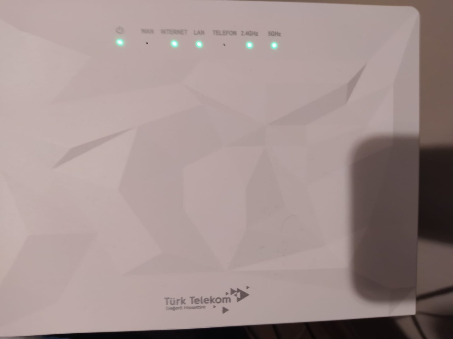

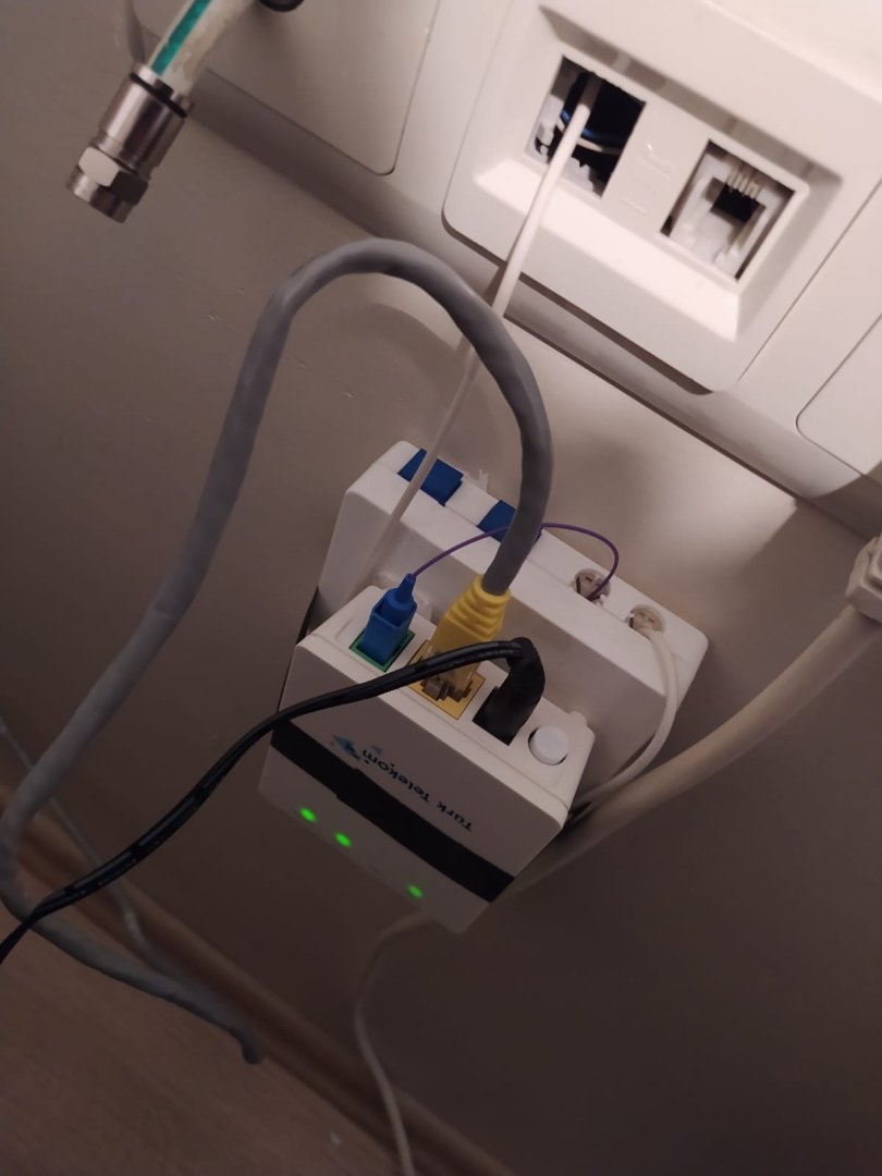

Birkaç gün önce TurkNet 100 Mbps fiber internete geçtim. Ekipler gelip Türk Telekom modem (sanırım Vestel marka) ve bir cihaz taktılar (fiber için gerekli küçük kutu gibi bir şey ama tam olarak ne olduğunu bilmiyorum, o kutu da modeme bağlanıyor Ethernet girişi tarzında bir portla). Resim:
Modem:

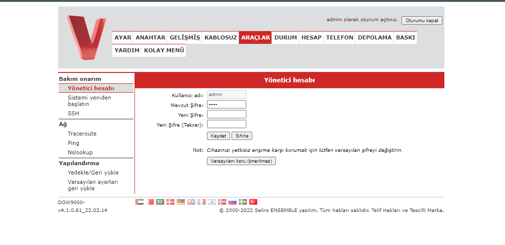

Hat değerlerimi öğrenmek için tarayıcıdan 192.168.1.1 adresine girdim fakat buradan değerlerimi bulamadım, yardımcı olur musunuz?
Admin-admin yazıp oturum açtım:

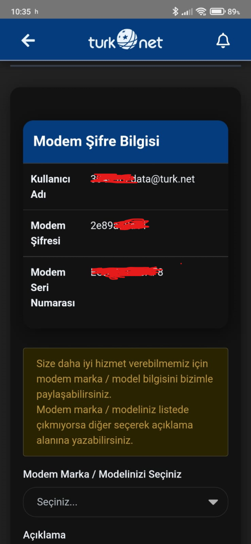

Bir de TurkNet'in uygulamasında gözüken modem şifresiyle modemin arkasındaki şifre farklı, sebebi nedir?

Hocam hat değerlerine tam olarak nereden bakıyoruz, modem arayüzünden DSL kısmından bakılıyor diye biliyorum fakat bulamadım o kısmı.
DSL altyapı kullanmadığınız için DSL seçeneği doğal olarak yok.
Fiber modemlerde altyapı değeri yoktur.
ONT arayüzünden optik güç değerine bakabilirsiniz.
Fiber kablonuz füzyon kaynağı ile sonlandırılmış ve bu da en iyi tip ama yanlış uç takmışlar.
Yeşil uç takmaları gerekirken mavi uç takmışlar.
Renkleri farklı uç kullanımı hat değerlerini kötü etkiler.

Öncelikle o küçük kutu dediğiniz şeyin amacı binadan gelen yalın fiber kablonun dönüşümünü yaparak modeme uygun bağlantı yapılmasını sağlamak. Bir nevi dönüştürücü gibi bir şey. Modem altındaki şifreyle işiniz yok. TurkNet açıklamasında diyor ki; size verdiğimiz modem şifresini deneyin, olmazsa admin-admin yazarak modem arayüzüne girmeye çalışın diyor. Sen modem arayüzüne girebilmişsin. Tek yapman gereken dilediğin bir modem arayüzü şifresi belirlemek. İnternetinde herhangi bir sorun gözükmüyorsa kurulum sorunsuz tamamlanmış demektir.
Taktıkları cihazın ismi gpon ont cihazı fiberi elektrik sinyaline çevirmek için kullanılıyor. Hız testi yapmak için;

Hocam kutu hakkında açıklayıp bilgi verdiğiniz için teşekkür ederim öncelikle :) Sanırım ben modem şifresiyle Wi-Fi şifresini karıştırmışım, şimdi fark ettim. Modem arayüzüne girdim fakat hat değerlerime bakmak istiyorum, bilginiz var mı bunun için?

Hocam altyapım 100 Mbps destekliyor, bilgisayarda kablolu olarak hız testinde 94 Mbps civarı hız alıyorum fakat Wi-fi 5G ile telefondan test ettiğimde değerler modemden biraz bile uzaklaşsam 30-40'a kadar düşüyor. Hız çok dalgalı oluyor Wi-Fi'de. Sanırım modemden dolayı olan bir sorun, TT ekipleri modemi kurarken modemin iyi olmadığını ve uzaklaştıkça hızın düşeceğini söylemişlerdi. Optik güç değerlerine bakmama gerek var mı?
@Alpha Frozen fiber modeminiz berbat.
Kendi routerinizi almanız çok daha iyi olur.
Kablo için TT'den bu adaptörlerden isteyebilirsiniz:
Kabloyu adaptöre birleştirmek için bu mavi adaptöden kullanmanız gerek ama kutunuzda bundan zaten var gibi:
