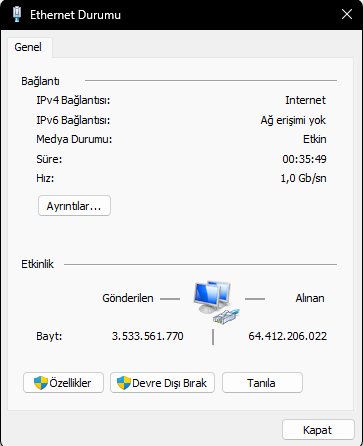

Sorunum kendiliğinden çözüldü. 250 arıza kaydından sonra, gözleri yanlışlıkla problemime çarpmış olabilir ya da elleri kayıp bir şeyler oldu ve düzeldi.
    15 KB · Görüntüleme: 48
