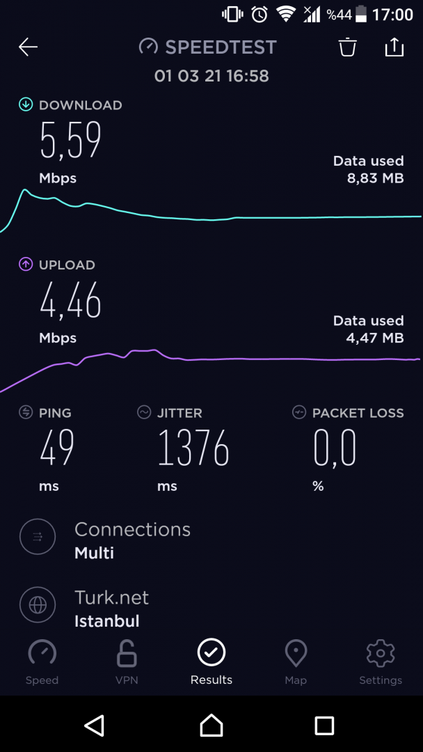

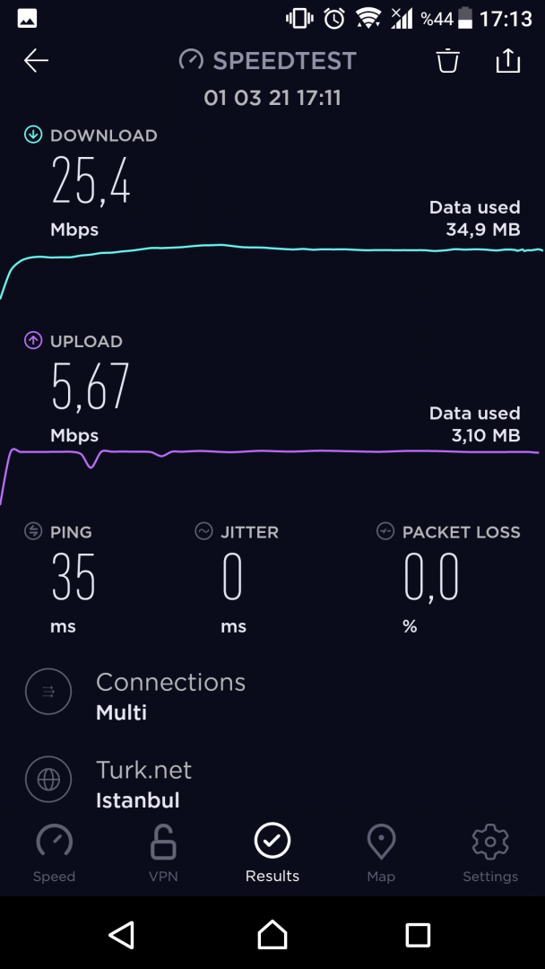

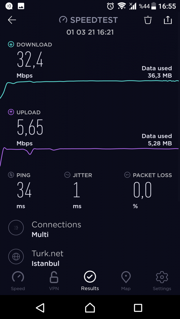

Merhaba. Bir süredir internetim, aşağıdaki fotoğraflarda da gösterdiğim gibi aşırı dalgalanıyor. YouTube videolarını bile stabil izleyemiyorum çoğu kez. Online oyunlarda, örneğin GTA Online, dalgalanmalar sırasında "network error" hatası vererek oyundan atıyor. Soracağım ise şu; dışarıdan eve gelen DSL kablosunun modemin yerini değiştirdiğimde yetersiz kalması sebebiyle arada splitter kullanarak 7 metrelik bir kablo daha ekledim. Yaşadığım bu dalgalanmanın sebebi bu olabilir mi?
(ISS olarak NetSpeed kullanıyorum.)
