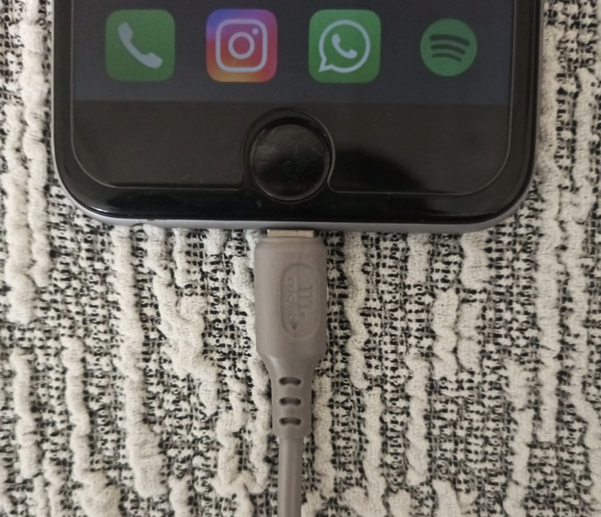

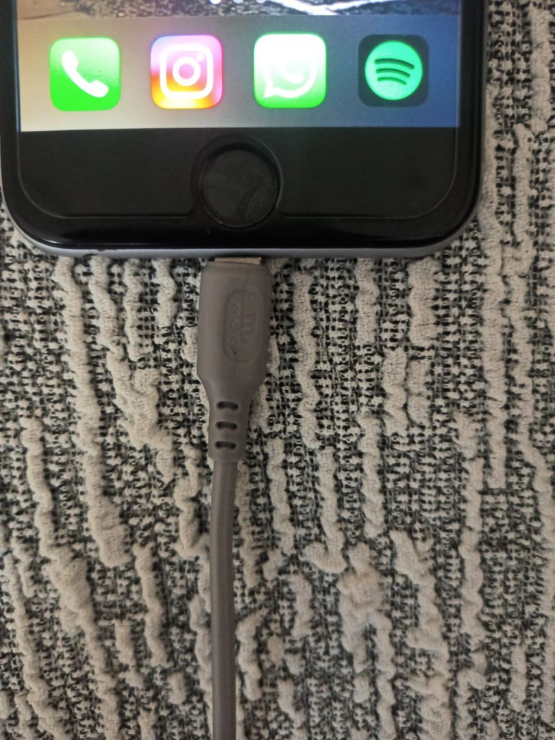

1. görseldeki gibi düz dururken şarj etmiyor ancak 2. gördeldeki gibi hafif yamuk olduğunda şarj ediyor. Yani deprem olsa temassızlık oluyor o derece. Bunu kendi başıma değiştirebilir miyim? Ne kadar masrafı olur şarj soketinin? 250-300TL'ye yedek parçalarını buldum da telefonun ederi 1000TL bir şey zaten. Sadece soketin olduğu kısım değiştirilemez mi?

Geçmiş olsun 2.el temiz baksaydınız keşke.
2 yıllık cihaz zaten hocam çok da önemli değil benim için. Sadece şarj ederken oynatmamaya çalışmak uğraştırıyor. Pert 6S alıp ondan parça alacağım sanırım.
