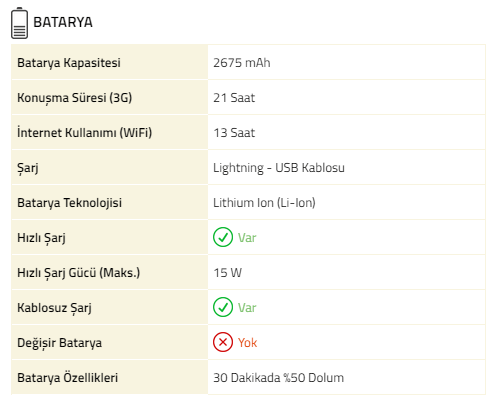

iPhone 8 Plus 15W hızlı şarj desteği sunuyor.

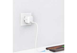

Bu tarz bir ürün alırsanız oldukca iyi değer elde edersiniz kutusundan çıkan 5W adaptöre göre oldukca hızlı olur. Ürünü örnek olsun diye attım direk karşıma çıktığı için. Anker ve spigen markalarını öneririm.
