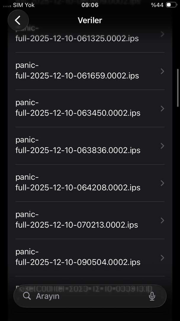

Termal sensör darbe veya nemden dolayı bozulursa, işlemciye sıcaklık verisi gönderemez. Bu da sürekli resetlenmesine neden olur. Gizlilik güvenlik kısmından Analiz Verileri kısmına gir.
Arama çubuğuna panic-full yaz ve en son tarihli dosyayı aç. Ne yazıyor dönüş yap.
Cihaz panic attıysa 10 dakika değil 180 saniye yani 3 dakikada bir defa reset atar. Reset atan cihaza böyle net teşhis koyman ilginç olmuş. Teşhis koymadan önce panic logu olup olmadığını istesen daha iyi olurmuş. Ayrıca termistör bozulursa cihazda panic atmasına neden olmaz. Şarj bordunda panic atmaya sebep olan cihazın bordu görmemesidir. Genelde konnektördeki ayağın kırılması buna yol açar. Üstten bord denenerek test edilebilir.

Görsel ekledim alt tarafa.
Ne yapabilirim cihaza.
Birçok panic var.
Cihaz panic attıysa 3 dakikada bir defa reset atıyordur. iDevice Panic Log Analyzer indirip kabloyla bilgisayara bağlayarak panic dosyalarında belirtilen muhtemel hataların ne olduğunu inceleyebilirsiniz. Tamamı donanımsal sorunlardır. Belki parça değişimiyle belki de anakarta işlem yapılması gerekir. Panic dosyasının sonuncusunu paylaşırsanız fikirsel olarak yardımcı olmaya çalışırım.
Görsel ekledim.
