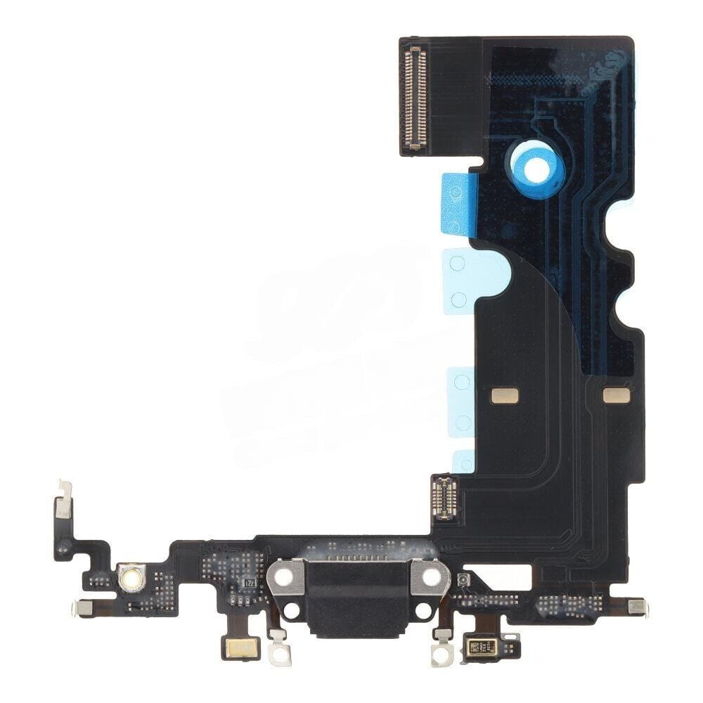

Fotoğrafta gözüken parça Se 2020'nin şarj bordu. Alttaki mikrofonda arıza olduğunu söylüyor panic dosyası. İphone'de bord komple değişir. Android cihazlardaki gibi yalnızca mikrofon değişimi yapılmaz. Fakat eğer orjinal olmayan bir bordla değişim yapılırsa ilerleyen süreçte şebeke çekmeme gibi sorunlar yaşayabilirsin çünkü şebeke hatları da bu parça üstünde.

Fotoğrafta gözüken parça SE 2020'nin şarj bordu. Alttaki mikrofonda arıza olduğunu söylüyor panic dosyası. IPhone'da bord komple değişir. Android cihazlardaki gibi yalnızca mikrofon değişimi yapılmaz. Fakat eğer orijinal olmayan bir bordla değişim yapılırsa ilerleyen süreçte şebeke çekmeme gibi sorunlar yaşayabilirsin çünkü şebeke hatları da bu parça üstünde.
Fiyatı nedir kolay sökülebiliyor mu ve bu parçadan dolayı reset attığı kesin mi? Alıp takıldığında gene reset atmasın.
İşlem meşakatlidir 40 45 dakika sürer. Ben panic dosyasının söylediğini yorumluyorum. Cihaz önümde değil ve söküp test yapmadım. Panic dosyası da her zaman doğru değildir.
