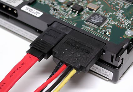

SSD ve HDD gibi tüm depolama birimlerinizin SATA ve güç bağlantılarını kontrol edin. Anakarttaki bağlantılarını da kontrol edin. Gevşemiş olabilir, temassızlık olabilir. SATA kablosu zarar görmüş olabilir. Yedekleri varsa SATA kablolarını değiştirin. Bu depolama birimlerinin anakarttaki SATA portlarının yerlerini de değiştirin.
Eki Görüntüle 1814786
