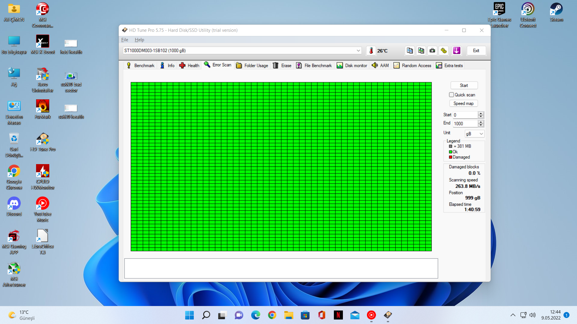

Sorun disk kaynaklı gibi. Eğer imzanızdaki Adata SU650 SSD'yi kullanıyorsanız hatanın sebebi bu olabilir. Bildiğim kadarıyla bu model kronik problemli. Yine de emin olmak için tüm disklerinizi kontrol edin. Bunun için HD Tune Pro ile Quick Scan kapalı olacak şekilde Bad Sector testi yapmanız yeterli. Sonuçlara ek olarak Health sekmesinin görüntüsünü de paylaşın.
Evet bendeki SSD'nin maalesef kronik problemli olduğunu SSD'ye kurduğum oyunlara güncelleme geldiğinde bilgisayarın yavaşlaması 30MB güncellemenin bile dakikalar sürmesi sonucunda öğrendim. Yazma hızları berbat seviyelerde. Ancak herhangi bir bad sector yok. HDD bad sector taraması bitsin onu da ekleyeceğim.
Bunlar da HDD'nin sonuçları.

Sata ile anakart arasında bir veri akışı problemi gözüküyor.
Aşağıdakileri uygulayı sorunu çözmeyi deneyebilirsiniz.
  • Farklı SATA kablosu deneyin.
  • Başka bir SATA portu kullanın.
  • Disk montajının düzgün yapıldığından ve temassızlık olmadığından emin olun.
  • Anakartta ikinci bir SATA kontrolcüsü varsa o kontrolcüye ait bir porta diski bağlayın.
