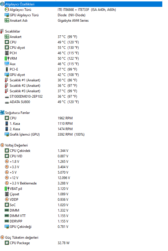

Düzenleme: Yeni bir fan alıp onu da ekledim. Şu an bütün fan yuvaları dolu ve şöyle: Arkada 1 ve yukarıda 2 fan havayı dışarıya tahliye ederken, önde 2 fan içeriye hava alıyor. Termal macunumu yeniledim ve yeniden temizlik yaptım.Termal macun olarak Cooler Master HTK-002 kullandım. Ama sorunum hala devam ediyor. @bitwise Hocam HWInfo resimlerini eklemiştim konuya. Bakabildiniz mi?

Bu problem iyice sinir etmeye başladı. Kasanın önünde son seviyede vantilatör çalıştırıyorum. Oyun dahi oynamıyorum, video izlerken kapanıveriyor. Ortam serinken problem yok fakat sıcaklıklara baktığımda gayet normal görünüyor. N'olursunuz yardım edin.
Sıcaklıklar bu şekilde kapanmadan önce.

Hocam aklıma benim pek bir şey gelmiyor. Sorun yazılımsal olabilir, belki SSD/HDD sorun olabilir, PSU olabilir. Sıcaklık değerleri gayet uygun. Belki sorun donanımsaldır. Anakart, işlemci ve benzeri.
Şahsi düşüncem belki sorun anakartınızda. PC'de ısınıp kendi kapatacak tüm donanım kalmadı sıcaklıkları gayet uygun sistemin.
